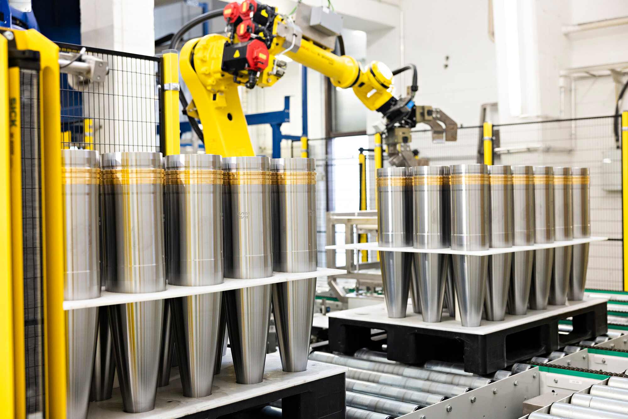

Teksti Jarmo Raivio Kuvat Markus Pentikäinen
Keltainen robotti nappaa suurta pulloa muistuttavan harmaan metallinkappaleen otteeseensa, nostaa sen ripeästi ilmaan ja syöttää kyljellään olevalta puhelinkopilta näyttävään työstökoneeseen. Koneessa odottaa samanlainen kappale, jonka kantaan sorvi on muotoillut kiiltävän uran. Robotti nostaa sen odottamaan tukevalle telineelle. Siitä sen poimii varovasti toinen robotti.
Jalkapallokentän kokoisessa tehdashallissa liikkuu toukokuisena perjantaiaamuna enemmän robotteja kuin ihmisiä. Työnjako on nykyaikaiselta tehtaalta tuttu: Koneet tekevät raskaat työt, ihmiset valvovat koneita.
Tuote on kuitenkin hieman erikoisempi: 155 millimetrin tykistökranaatti. Nammon tehdas Sastamalassa on Suomen ainoa kranaatteja valmistava tuotantolaitos.
Tuotannon väkivaltaisemmat vaiheet ovat tässä vaiheessa jo ohi. Viereisessä hallissa on linjan alkupää, jossa pitkiä terästankoja sahataan isoja metallilimppuja muistuttaviksi vajaan metrin paloiksi. Ne kuumennetaan punahehkuisiksi ja muotoillaan suurilla puristimilla vaihe kerrallaan kranaattia muistuttaviksi metalliaihioiksi.
Aihiot lämpökäsitellään, jotta kranaatin kuori saadaan sen räjähtäessä sirpaloitumaan halutulla tavalla. Sen jälkeen karkeasta aihiosta työstetään useassa vaiheessa valmis kranaatti. Lopuksi se maalataan – armeijanharmaaksi.
Kranaattia kutsutaan 155-milliseksi, koska sen halkaisija on 15,5 senttimetriä. Kyseessä on Nato-maiden käytetyin tykistöammus.
Ammuttaessa tykkiin ladataan ensin kranaatti ja perään ruutipanos. Perusmallin 155-millinen kranaatti kantaa yli 20 kilometrin päähän. Erikoismalleja voidaan ampua 40 kilometriin, eli Helsingin Rautatientorilta lähes Järvenpäähän asti.
Nammon oman tuote-esitteen mukaan 155 millimetrin peruskranaatti on ”kustannustehokas ratkaisu, kun haetaan parasta mahdollista suorituskykyä kevyesti panssaroituja ja pehmeitä maaleja vastaan.”
Hieman suoremmin sanottuna kranaatin räjähtäessä sen 30 kiloa painava teräskuori sirpaloituu. Räjähdyksen paine on tappava 50 metrin etäisyydelle, lentävät sirpaleet jopa 200 metrin päähän.
Nammon tehtaalla on tarkoitus siirtyä tekemään osa töistä kolmessa vuorossa. © Markus Pentikäinen
