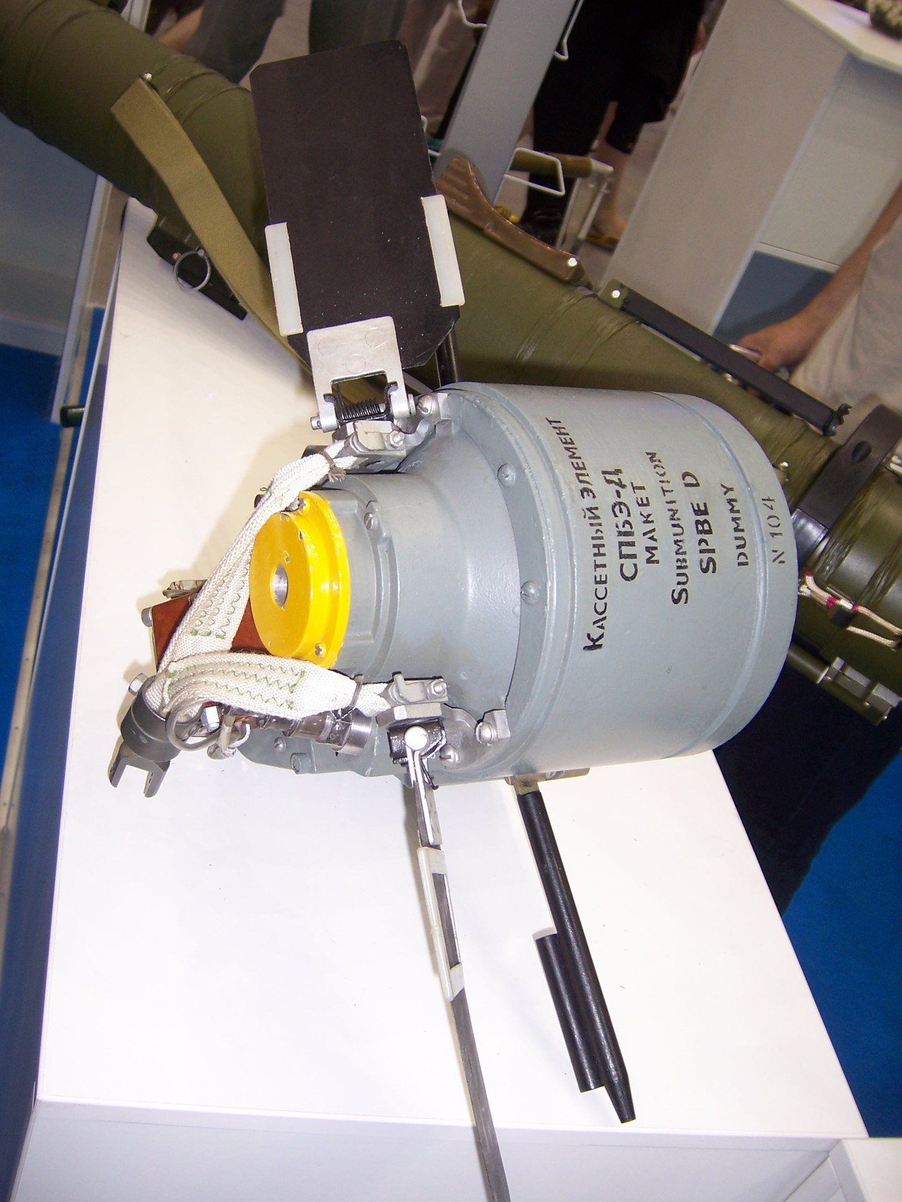

Smerchiin tosin on väitetysti 9M55K1-raketti, jossa on hakeutuvia Motiv-3F / Motivation-3M -tytärammuksia... Mutta se voi olla yksi niitä venäläisten ihmeaseita, joita ei ole saatu toimimaan tai ainakaan ei ole ostettu kuin testieriä.
