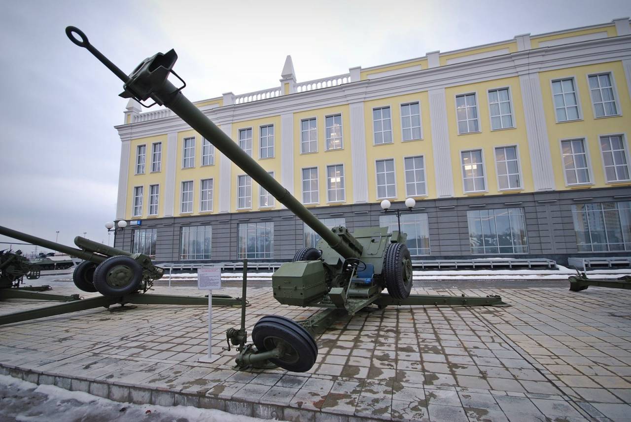

Apumoottoroitu D-30 on periaatteessa olemassa eli 125mm pst-tykki 2A45M "Sprut-B". Sprut-B:n painoksi ilmoitetaan 6500kg, josta osa selittyy 125mm vaunukanuuna D-81:n (2A46) 122mm kenttätykin putkea suuremmalla painolla. Sprut-B:ssä itseliikkuvuus on ratkaistu hydraulimoottoreilla.
"The Sprut-B cannon was obtained by superimposing the D-81 tank gun on the carriage of a towed 122-mm D-30 howitzer plus propulsion units."
topwar.ru -artikkeli, jossa runsaasti kuvia Sprut-B:n rakenteista. Esimerkkikuvassa D-30 ja Sprut-B rinnakkain.
Sprut-B video kohdasta 1:44, alussa D-30.
Artikkeli Sprut-B:stä, jossa lähinnä kerrotaan, että ase tuli käyttöön vuonna 1989, on valmistettu 24 kappaletta, jotka mm. NL:n hajoamisen myötä päätyivät suunnilleen samantien museoihin.
Katso liite: 97558
