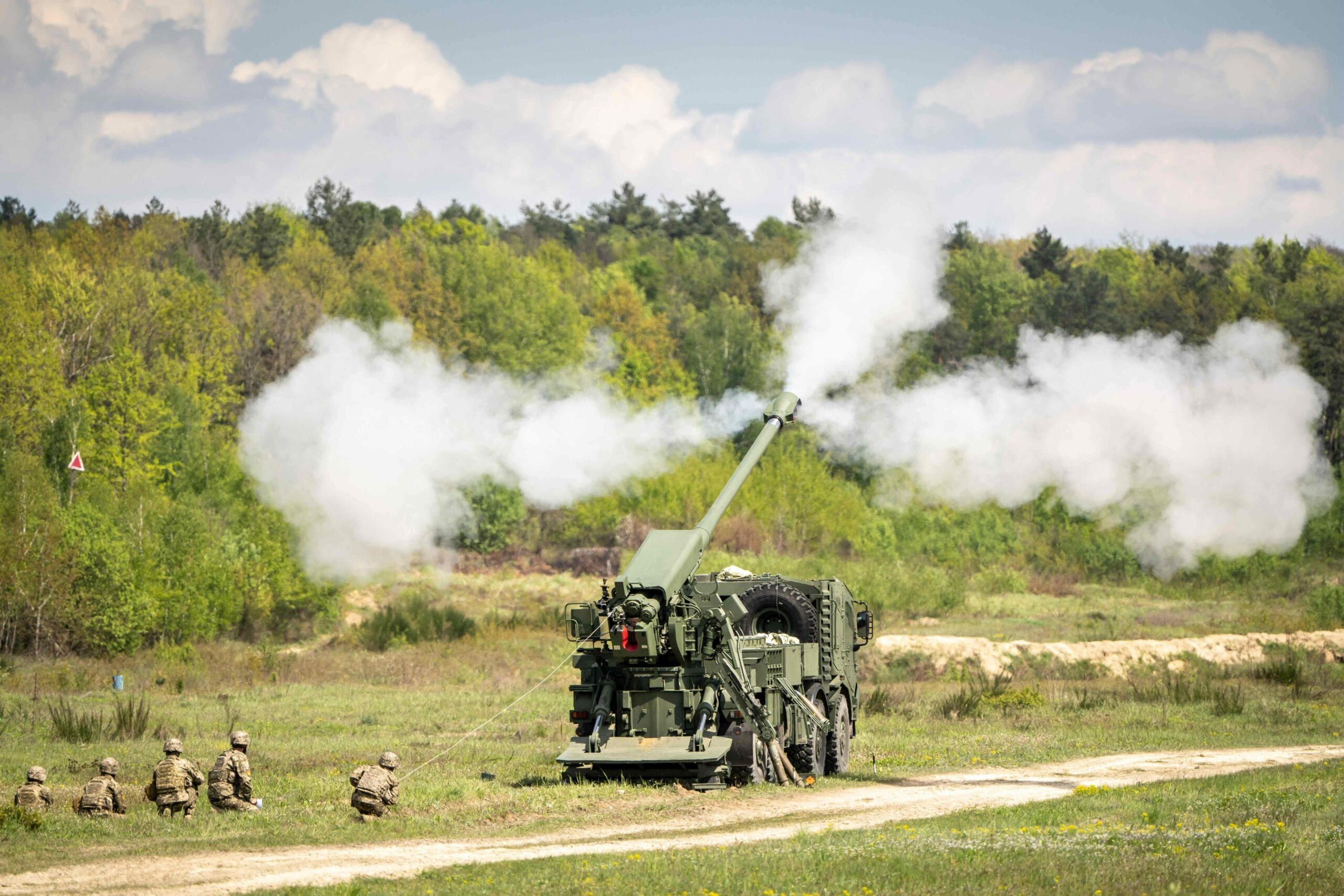

Hesarissa juttua Caesarista. Myös tela- ja pyöräkaluston eroja käsiteltiin:
Suomen maavoimien tykistötarkastaja, eversti Mika Holma kommentoi HS:lle kolmisen viikkoa sitten Vekaranjärvellä, että teloilla liikkuvat tykistöjärjestelmät sopivat Suomen oloihin paremmin kuin pyörillä liikkuvat.
”Teloilla pärjätään paremmin, kun on lunta ja jäätä. Päästään tieuralta pois tykin varsinaiseen tuliasemaan.”
Suomen oloissa tykki siirtyy ammuttuaan nopeammin ja näppärämmin uuteen tuliasemaan, jos järjestelmä liikkuu teloilla, Holma arvioi.
”Jos puhutaan operatiivisesta liikkuvuudesta eli siitä, että pitäisi siirtää tykki nopeasti satoja kilometrejä uuteen paikkaan, silloin pyörillä liikkuva on kenties soveltuvampi.”
PATRIA paljasti muutamia viikkoja sitten lehdessään kiinnostavan uutisen: yhtiön mukaan se pystyisi tarpeen vaatiessa integroimaan Sisun maastokuorma-autoon kotimaisen 155 millimetrin kenttätykin.
Kyseessä olisi Suomen puolustusteollisuudelta aivan uusi tuote, joka kilpailisi muun muassa Caesarin kanssa.
HS:n tietojen mukaan Patrialla on myös tunnistettu Puolustusvoimien halu liikuttaa tykkejä pyörien sijasta teloilla. Onkin mielenkiintoista nähdä, tuleeko Patrialta tähän oma ratkaisu.
