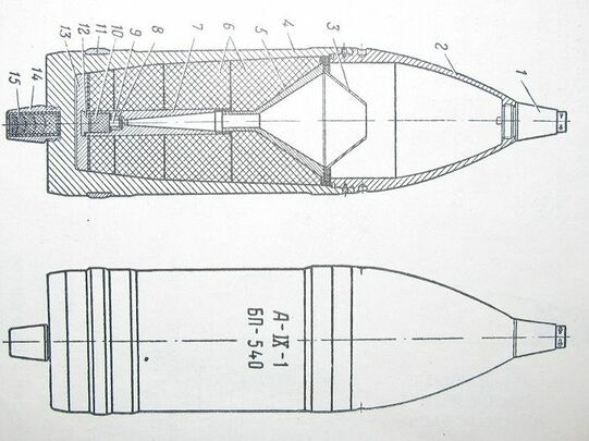

Google löysi poikkileikkauskuvan PB-540 kranaatista:
Ylimääräisen rojun hakkaaminen tuonne onttoon tilaan ei varmaankaan ainakaan paranna sytytysketjun välittymistä pohjasytyttimeen. Saattavat hakata niitä tulppia sen takia, että kierre on ruostunut jumiin. Järjissään oleva organisaatio olisi huoltanut ampumatarvikkeet ennen toimittamista loppukäyttäjille. Voi tietysti olla, että nämä ampumatarvikkeet on löydetty jostain paikan päältä.

Ihan yleisestä mielenkiinnosta: onko käsitystä, että miten sytytysketju välittyy tuonne pohjasytyttimelle?
Tämä:
kertoo
On fuze impact, the piezoelectric crystal is stressed, producing current to the electric detonator, initiating the lead and in turn, the spit-back booster that flashes rearward, initiating the explosive train.
Tuosta saa vähän erilaisen käsityksen, mutta monissa singon ja psv:n HEAT ammuksissa sytyttimen pietson muodostama sähkövirta johdetaan suoraan pohjasytyttimelle joka sitten laukaisee räjähteen.
Tämä:
kertoo
Lainataas jonkun toisen löytämää kuvaa:
Kyseessä siis kaksoissytytin.
Kun sytytin (1) törmää johonkin lentonsa päätteeksi ja toimii, lähtee sen räjäyttimestä (tuo pikku napukka sytyttimen perässä) iskuaalto kranaatin sisällä taaksepäin. Kun se kohtaa nallin (8), se puolestaan aktivoi seuraavan räjäyttimen (10), joka puolestaan aktivoi ontelopanoksen (6).
Kranaatin perässä olevat osat 14 ja 15 muodostavat tosiaan valojuovakapselin, jonka avulla tykkiryhmä seuraa osuntaa ammuttuun kohteeseen.
