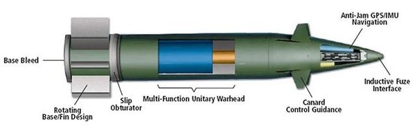

Lisäystä tähän kiertovakavoimiseen ja sen vaikutukseen ohjaamiseen:
Esim 155 K 98 kerrotaan olevan 1/20 kaliberin rihlaus eli yksi täysi kierros 20 kaliiberin matkalla. 20 kaliiberimittaa on 3,1 m. Toisaalta (täydellä panoksella) lähtönopeudelle annetaan arvo 920 m/s. Tällöin ammus pyörii putkesta lähtiessään 920 m/s / 3,1 m = 297 1/s eli 17800 1/min.
Ohjainpintoja ei olisi mahdollista liikutella tuollaisella nopeudella. Sen takia Copperheadissa, Excaliburissa ja varmaankin myös Krasnopolissa pyöriminen on pyritty estämään.
main-qimg-071ab45c287f576c412c53bcb60ffdc7-lq
Esim Excaliburissa tiivistys ja rihloihin tarttuminen tapahtuu perässä olevalle alueella joka on erotettu muusta ammuksesta laakeroinnilla. Kuvassa kohdasta "slip obturator" kärkeen päin oleva alue ei pyöri rihlauksen mukana. Putkesta lähtiessä perän siipialue pyörii rihlauksen määrittämällä nopeudella, mutta muu ammus tähän verrattuna hyvin hitaasti. Perän siivet avautuvat heti ammuksen tullessa ulos putkesta ja siipialueen pyöriminen luultavasti hidastuu. Muun ammuksen (hidas) pyöriminen loppuu, kun canardit avataan jossakin lakipisteen tienoilla.
