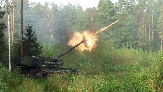

Nyt vaan odotellaan kuvia tuosta järjestelmästä.Tämän mukaan Patrian uutta 8x8 alustalle rakennettavaa 155 mm tykkiä tullaan testaamaan jo tulevana talvena ja toisen uutisen mukaan päätös niiden valmistamisen aloittamisesta olisi jo tehty.
Patria on nyt messuilla Oslossa, olisiko siellä jotain kerrottu toimittajille tms. tämän tiimoilta.

Patrian mielestä kyllä. PV sitten kilpailuttaa ja ei juuri antane bonusta huoltovarmuustekijöistä. Paitsi jos markkinakyselyllä jo selviää, ettei ole varaa haihatella.Ajattelin, jos ja kun Patrian Sisun alustalle suunnittelema Ukrainan 2S22 Bohdan kaltainen yksinkertainen tykkiajoneuvo valmistuu ja osoittaa toimivuutensa sekä hintalaatusuhteen hyväksi, niin kannattaako vanhemmat vedettävät 155mm tykit (pois lukien 155 K 98) muuttaa ajoneuvoalustalle.
Miksi? Tykeistä kelpaa muunnettavaksi ainoastaan putki peräkappaleineen ja kehto, koko lavetti suuntauskoneistoineen ja varusteineen jäisi käyttämättä silloin (ellei haluta jotain törkeän korkeaa asennusta, jossa käytettäisiin myös alkuperäistä ylälavettia; tässä pitäisi lataamista varten olla jonkinlainen porrassysteemi kannuksissa tai automaatti; porrassysteemillä tulisi homma aika raskaaksi reilun 40 kilon kranaattien kanssa). Lisäksi 83-mallisissa on peräkappaleessa suunniteltu käytettäväksi sitä PV:n ongelmallisena pitämää vanhaa heittävää latasinta, niin sekin olisi vielä malliero uuden tykin kantasarjaan.Ajattelin, jos ja kun Patrian Sisun alustalle suunnittelema Ukrainan 2S22 Bohdan kaltainen yksinkertainen tykkiajoneuvo valmistuu ja osoittaa toimivuutensa sekä hintalaatusuhteen hyväksi, niin kannattaako vanhemmat vedettävät 155mm tykit (pois lukien 155 K 98) muuttaa ajoneuvoalustalle.
Olet täysin oikeassa asiassa ja myös hyvissä perusteluissa. Uskon, että 40 v vanhoja putkia ei enää nykykustannusmaailmassa laiteta uudelle lavetille.Miksi? Tykeistä kelpaa muunnettavaksi ainoastaan putki peräkappaleineen ja kehto, koko lavetti suuntauskoneistoineen ja varusteineen jäisi käyttämättä silloin (ellei haluta jotain törkeän korkeaa asennusta, jossa käytettäisiin myös alkuperäistä ylälavettia; tässä pitäisi lataamista varten olla jonkinlainen porrassysteemi kannuksissa tai automaatti; porrassysteemillä tulisi homma aika raskaaksi reilun 40 kilon kranaattien kasnsa). Lisäksi 83-mallisissa on peräkappaleessa suunniteltu käytettäväksi sitä PV:n ongelmallisena pitämää vanhaa heittävää latasinta, niin sekin olisi vielä malliero uuden tykin kantasarjaan.

Tulipahan taas mieleen, minkälainen oli 155GH52-SP-T55 prototyyppi?
Oliko "torniin" sijoitettu tykki hankala käyttää? Minkälaiset oli käyttö kokemukset.?
Mietin vaan voisko siitä kehittää uudenversion Sisu E13TP rungolle, vähän niin kuin Dana 155mm tykki. Suojais vähän paremmin miehistöä.
2S22 Bohdana tyyppinen on kuitenkin halvempi hankkia.
