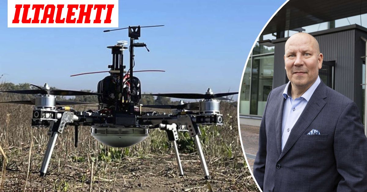

Olette varmasti jäljillä. Tässä on kuva uudesta ER-versiosta (IS linkki alla).
Pari postausta aiemmin kuvassa alkuperäinen ND valmistama huoliteltu hiilikuitu+muovi -runkoinen drone. Ukrainalaisten autotalli-versio näyttää enemmän tekniikkalegoista kasatulta, mutta lentää paljon pidemmälle ja sietää häirintääkin. Ukrainalaisten dronen runko lienee kasattu valmiiksi rautakaupan ja kalustetehtaan hyllyltä löytyvistä osista ilman mitään hienosteluja. @Ohjus-tiedustelija lainauksen boldattu osa pitänee 100% kutinsa. Tämä laite on tehty räjähtämään, joten sen ei tarvitse näyttää hienolta.
Muok. en ihmettelisi, vaikka ukrainalaisten dronen rungon materiaalikustannus laskettaisiin kympeissä.

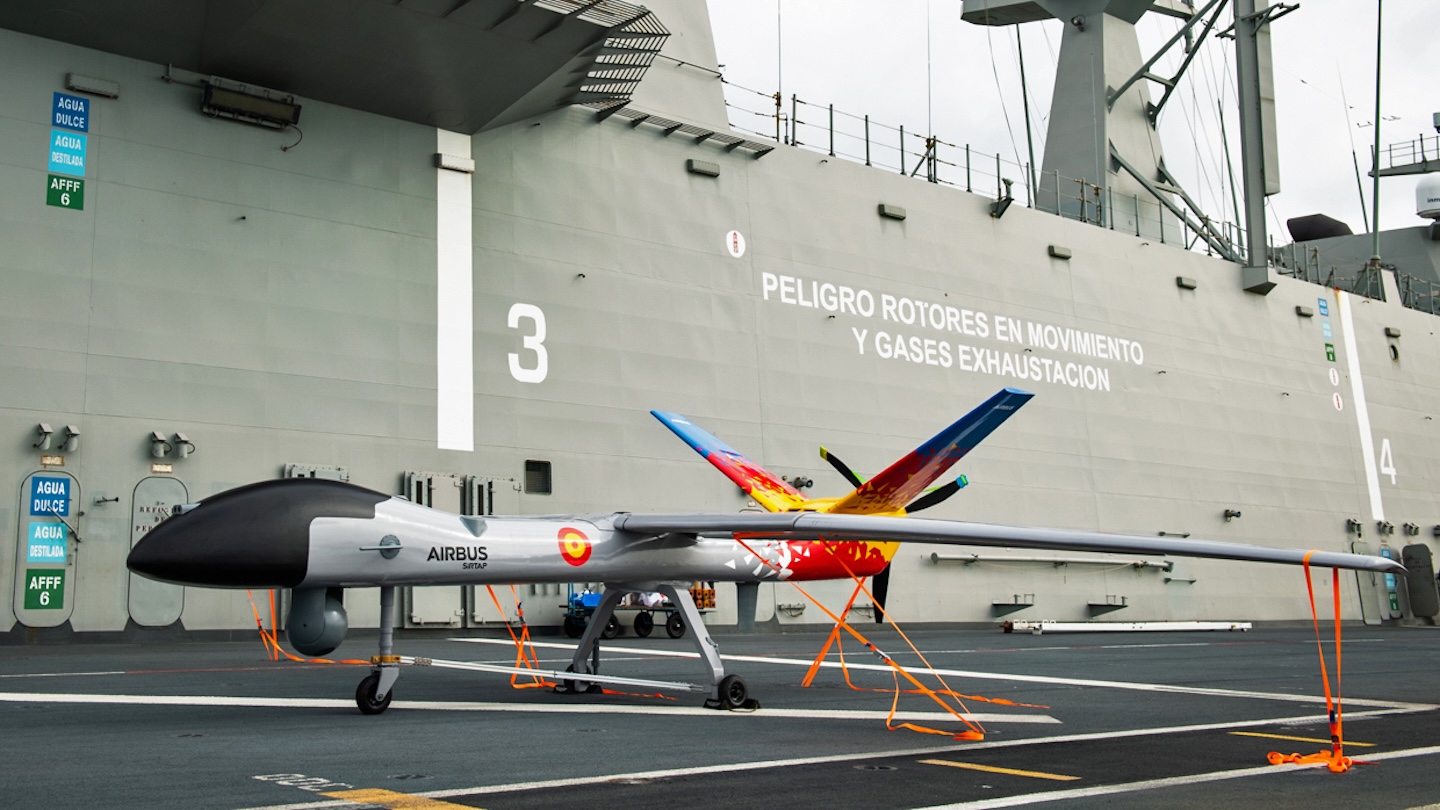

Espanja tuomassa droneja lentotukialukseensa. Tämä on varmasti tulevaisuuden suunta. Isohkoja aluksia droonien emäaluksena/C2 aluksena.
