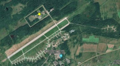

Soltsyn sotilaslentotukikohta (paikka nro 2). Ydinasevarasto on esitetty keltaisella pallolla. Varasto kiinteästi yhteydessä sotilaslentotukikohtaan ja sen kiitorataan. Kuva: oma tuotos (Google Maps -karttapohja sekä omat merkinnät).
Engelsin sotilaslentokentällä (paikka nro 7), jossa välimatka on 6 454 metriä. Ukraina hyökkäsi tuolle kentälle 5.12.2022.
Oleellista on, koskevatko lentokenttää ja ydinasevarastoa hyökkäyksien varoilta samat turvajärjestelmät esimerkiksi ilmavalvonnan ja ilmapuolustuksen osalta.

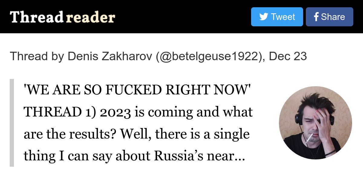

Jaroslaw Wolski aloitti heinäkuussa satelliitteja käsittelevän "kosmisen" viestiketjujen sarjan, joka on edelleen työn alla, julkaisee uusia ketjuja sitä mukaa kun tulee uusia ajatuksia. Tämä on tällä hetkellä menossa ketjussa numero 11, laitan tähän linkit threadripperapp-sivulle (pitää toki kääntää teksti, mutta näissä on niin paljon kuvia etten ala jakamaan tänne pelkkänä tekstinä ja kuvien kanssa menee työläämmäksi):
OSA 1
OSA 2
OSA 3
OSA 4
OSA 5
OSA 6
OSA 7
OSA 8
OSA 9
OSA 10
OSA 11
Jos ei seuraa hänen twitteriä niin nämä (ja muut ketjut) löytyvät kätevästi tältä sivulta (tosin ketjuja tulee kokoajan lisää, joten ajan myötä hautautuvat niiden alle): LINKKI

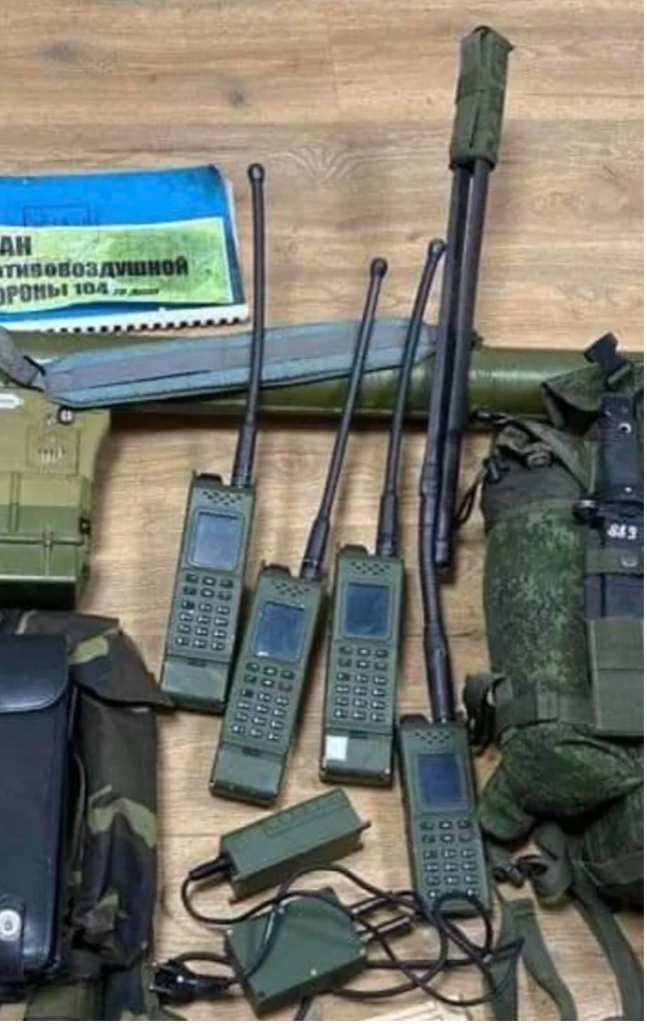

Tämä artikkeli - toki yksittäisen sotilaan kirjoittama eli nautitaan suolan kanss - Z-örkkien viestintälaitteiden puuteeista. Taktisten radioiden kantama on vain 2-3 km, maston kanssa 4 km, joten taktisella tasolla ovat pimenossa suurimman osan aikaa. Operatiivisen tason järjestelmätkään eivät oikein toimi, ja yhteiskäytössä pitää käyttää pienintä yhteistä nimittäjää, jolloin digitaalinen salattu linja ei toteudu, vaan mennään analogisesti.
Käsittämättömän surkea tilanne, eikä helppo korjata. Pakotteetkin purevat. Toivottavasti pitää paikkansa.
Tässä nostona kuva artikkelista siitä, mikä kirjoittajan mukaan ei käytännön tasolla toimi:
