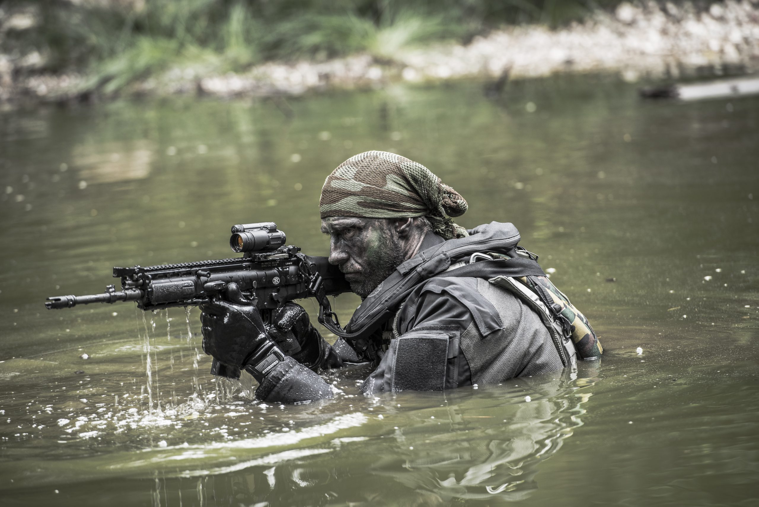

Kyllä tuo ongelma on yhä edelleen kaikissa SCAReissa, ja muissa aseissa joissa latauskahva on ylhäällä sivussa. Samaa tapahtuu myös MP5:sella, jos siinä on optiikkaa katolla. Toki H&K:n värkeissä se latauskahva on suhteellisen edessä, mikä lieventään ongelmaa.
Tässäkin kuvassa näkee miten kahva liikku ihan punapisteen jalkaan asti.
Esimerkiksi jos tuon punapisten kanssa haluaisi käyttää suurentajaa, niin sen pitäisi olla melkein tuossa latauskahvan tasalla.
Luistin mukana ammuttaessa liikkuva lautaskahva on kyllä täysin käsittämätön "ominaisuus" 2000-luvun aseessa.
