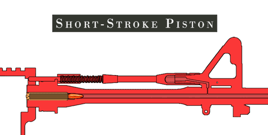

Oliko niissä lyhytiskuinen kaasumäntä kuten Sakon M23 tai HK-416, vai vanhempi AR-15 tyylinen? Sillä on aika paljon vaikutusta puhdistustarpeisiin syötetäänkö kaasut ja niiden mukana väistämättä tulevat ruudin jämät takaisin aseen sisälle vai ulos.Olen omistanut AR:n sekä kaksi AK:ta. Pidän AK:n huoltopurkua helpompana ja nopeampana. Lukon purin vain pari kertaa, silloinkin lähinnä uteliaisuudesta. AR:ssä on enemmän irrotettavia pikkuosia (tapit, sokka) ja lukon joutuu purkamaan useammin koska se likaantuu ja kerää töhkää. Öljyä joutui lotraamaan enemmän kuin AK:ssa. Tämä nyt oli minun totuuteni.

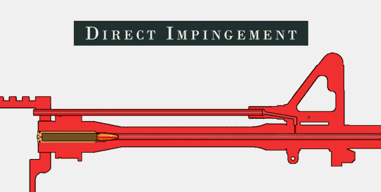

Selvyyden kannalta pitää kuitenkin huomauttaa ettei arskan ns. suorakaasujärjestelmä ole gifin esittämä oikea suorakaasujärjestelmä, jossa ruutikaasut purkautuisivat suoraan kaasuputkesta luistin päähän, vaan ennemminkin piipun kanssa linjassa oleva mäntäkoneisto.Wikipediassa on muuten erinomainen gifi kaasujärjestelmien erosta.
Lyhytiskuinen kaasumäntä on vähän kaksipiippuinen juttu puhdistuksen osalta. Toisaalta ei tarvitse purkaa lukko/luistipakettia yhtä pitkälle, kun ruutikaasuja ei syötetä samalla tavalla lukon sisälle kuin alkuperäisessä AR-15. Toisaalta, kaasujärjestelmään käsiksi pääseminen taitaa vaatia työkaluja kun kädensija vedetään ruuveilla kiinni runkoon jotta saavutetaan kelluvuus ja tarkkuus paikoituksen kanssa optiikkaa/lasereita varten.
Ja sitten tosiaan vielä mielenkiintoista tietää kuinka paljon Sakon kaasujärjestelmä sotkee asetta perinteisiin kaasumäntiin verrattuna. Teoriassa vähemmän.
No mutta pystyyhän sen lukon puhdistamaan pääosin niin että se on kiinni siinä luistipaketissa? Pointti oli se, että perinteinen AR-15 ampuu ruutikaasut suoraan sinne luistipaketin sisälle, koska lukko toimii kaasumäntänä. "Mäntä-arskoissa" ne ruutikaasut tulevat luistin ulkopuolelle.Se lukko luisti paketti pitää purkaa ihan samalla tavalla, kuin "suorakaasussakin". Ihan samalla tavalla kuin, AK sukuisissa tai missä vain muissakin aseissa, se laukaisu kehittää ruutikaasuja sinne patruunapessää ja koneistoon, josta ne pitää joka tapauksessa puhdistaa pois.
