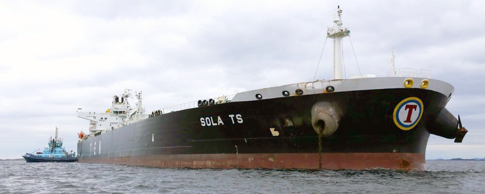

Onko kukaan nähnyt missään ainuttakaan kuvaa sen tankkerin vahingoista?
Että näkis mihin kohtaan sitä on osunut, esim keulaan, perään, keskelle oikeaa kylkeä vai keskelle vasenta kylkeä, jne, jne.
Pakkohan tankkerillekin sentään jotain näkyvää vauriota on syntyä (vähintäänkin maalipintaan), vaikka siinä oliskin paksummat teräslevyt.
Oliko tankkeri vielä hinauksessa osuman sattuessa vai joko hinaus oli päättynyt? Se tosiseikka että AIS-trackissä molemmat (tankkeri ja hinaaja) kulkee vielä samalla nopeudella samaan suuntaan ei vielä tuota kerro.
Maalit lähteneet tuosta lasketun ankkurin kuvusta, ja näyttää muutenkin ottaneen osumaa: parras rutussa ankkurin yläpuolelta.
ohXfoTKSre1sWOPWWj2fvwhnD5zTd0-YgvD3Fk3Q_PSQ
Tuntuu oudolta että sota-alus melkein uppoaa, kun tuon perusteella vahingot pitäisi tulla enimmäkseen vesirajan yläpuolelle. Tuskin tankkerissa on vesirajan alla mitään repiviä rakenteita...
Olettaisin että osuman sattuessa ankkurin lukitus on pettänyt (toinen vaihtoehto että miehistö laski ankkurin osumasta, mutta väärältä puolelta). Ankkuri on sitten hiihtänyt alusten välissä repien fregattia oikein huolella.
Voisihan tuo mennä niin, että se ankkuri on saanut törmäyksessä löysää ja repinyt sitten kuin koukku fragatin kylkeä. Edit: kuten yllä myös kuvailtiin.
