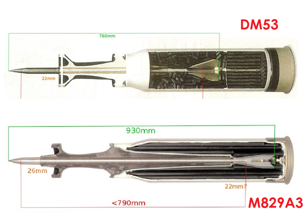

T-sarjan vaunuissa ongelmana on länsivaunuja pienempi torni,
Itse kyllä pidän suurempana ongelmana automaattilatausta.
Joka ei mahdollista ”riittävän pitkien nuolien käyttöä” (DM53 760mm, M829A3 930mm)
Josta seuraa ”huono läpäisy”.

Tässähän on vielä sekin tekijä käsittääkseni, että saksalaiset käyttävät nykyään L/55 kaliiperin putkea kun taas jenkit käyttävät edelleen L/44 lyhyempää putkea. Jolloin luulisi, että läpäisyn ero hieman tasoittuu, koska lähtönopeus lyhyemmällä putkella on hitaampi. Venäläisten putki taas on siitä välistä, eli L/48.
Pidempi putki antaa tosiaan lisää lähtönopeutta joka puolestaan lisää läpäisyä kineettisillä ampumatarvikkeilla. Toki parempi jos ampumatarvike on optimoitu kyseiselle putken pituudelle, eli ruudin palaminen tapahtuu niin että saadaan maksimisuupaine aikaiseksi. Ruotsalaiset esim laittoivat STR122 (Leo2A5+) vaunuihinsa L/44 putken kun metsässä on niin vaikea toimia pitkällä putkella? (Kumma väite, meillä ei ollut mitään ongelmia T-72:n kanssa, jossa tornin asemoinnin ja rakenteen takia putken ylitys rungon suhteen oli isompi kuin Leo2A&:n L755 putkella). Halusivat kuitenkin parhaan ampumatarvikkeen ja ostivat DM53 nuolen, joka on optimoitu L/55 putkelle, jolloin ampumatarvikkeesta ei lyhyellä putkella saa irti koko tehoa. Mutta jos rahaa on....
T-72:n nuoliammus on yksi maailman nopeimpia lähtiessään putken suusta. Ongelmana on tosiaan nuolesta johtuva heikohko läpäisy,
Eikö nuolesta haluta pitkä ja ohut.
Pieni ilmanvastus, osuessa energia kohdistuu pienelle pinta-alalle ja ”raskas”.
Toisaalta sen pitää kestää osuman aiheuttama rasitus katkeamatta.
DM53 760mm halkaisia 22mm, M829A3 930mm halkaisia 26/22mm
Kyllä, pitkä ja ohut on hyvä, pituudella haetaan painoa joka tuo läpäisyä.
Venäläinen nuoli on todennäköisesti nopea koska se on kevyt. Nopeudestaan huolimatta sillä ei ole erityisen hyvää läpäisykykyä.
Ammattilaiset, tai asiasta paremmin perillä olevat korjaavat virheeni :)

Aihealuehan on aivan järjettömän laaja, ja sen täydelliseksi ymmärtämiseksi tarvitaan jo melkeinpä jonkinlainen ymmärrys metallurgiasta sekä fysiikasta. Enkä ole itse maisteri kummassakaan, mutta;
Periaatteeltaan nuoli tehdään toimimaan tietyllä nopeusalueella, riippuen että mitä nuolelta haetaan (suuri läpäisy homogeenisen teräksen läpäisy vs reaktiivipanssarointi yms.), Ja tähänhän vaikuttaa myös nuolen materiaali.
Esim. Jos laitetaan vertailuun täysin samoilla spekseillä oleva wolfram-, ja köyhdytetystä uraanista tehty nuoli (massaerot huomioiden), niin köyhdytetystä uraanista tehty nuoli läpäisee paremmin johtuen kärjen teroittumisesta läpäisyn aikana.
Taas jos nuoli halutaan tehdä läpäisemään reaktiivipanssarointia on nuolen nopeusalue pyritty pitämään sellaisena, että sillä vältetään reaktiivipanssaroinnin syttyminen (esim. M829 eri versioiden nopeusalueet n.1550m/s).
Ja yksi (monien muiden joukossa) tähän vaikuttava asia on nuolen L/D, eli pituus suhteessa halkaisijaan.
Eli nuolesta ei voi tehdä loputtoman pitkää ja ohutta ilman että se vaikuttaa moniin muihin osatekijöihin, jolloin L/D suhde on pyritty optimoimaan siten, että nuoli antaa parhaan, haetun suorituskyvyn.
