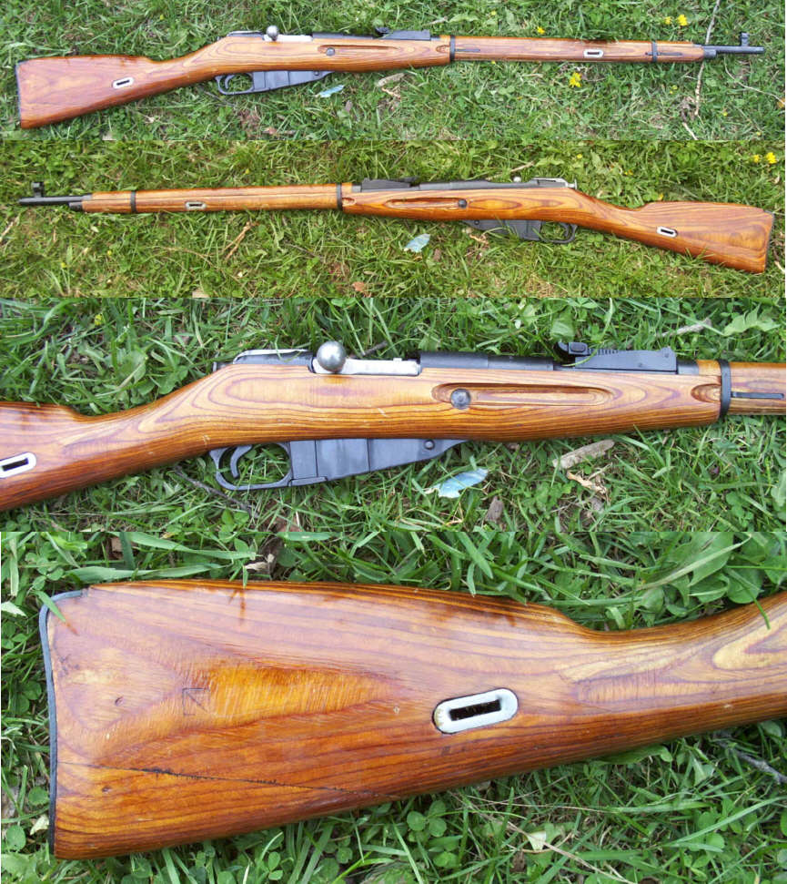

Tämä kiinnostaisi itseäkin, koska 54R jo paljon vanhempi kaliiberi, että miksi 53R...Tietäisiköhän joku tietäjä, mikä ihmeen idea oli aikoinaan kehittää Suomessa kiväärikaliberi 7,62X53R? Kun maassa oli pilvin pimein ryssän 7,62X54R kivääreitä ja konekivääreitä ja niihin patruunoita? Niitä sitten pesitettiin ja piiputettiin tähän uuteen kaliberiin. Miksi, oi miksi?
Siinäpä se ihmetys onkin, että sellaista kuin kotimainen Mosin ei ikinä ollutkaan, vaan ne venäläiset mosinit pesitettiin uudelleen 53R kaliberiin. Taisivat vielä TAK-85 kivääritkin perustua venäläisiin lukonkehyksiin ja lukkoihinEi kait siinä ole sen ihmeempää, kuin että suomalaiset ja venäläiset asesepät ovat pyöristäneet tuumamitat metrisiksi eri aikaan ja eri suuntaan. En ole kuullut venäläisiä aseita koskaan pesitetyn uusiksi, mutta kotimaiset Mosinit todella tehtiin 53R-mitoilla.
Ei silloin ollut muuta kuin venäläinen mittaustapa käytössä, Suomessa siis, kun venäjän vallan alla oltiin. Eli miksi ihmeessä täällä ruvettiin niitä kiväärin piippuja sorvaamaan siihen 53R kaliberiin, sehän on aivan omaa keksintöämme? Saksalla, Ruotsilla ja Englannilla oli omat kaliberinsa kivääreissä. Ainoa(?) missä oli luodin halkaisija sama .308 kuin 53R, oli USA. Tuskin kukaan silloin untakaan näki Nato-yhteensopivuudesta sentään. Luodin ohentamisen lisäksi hylsyä lyhennettiin millin verran. Mitään "suomalaisia" pystykorvia tai ukkopekkoja ei varsinaisesti ole olemassakaan, kaikissa niissä on venäläinen lukkokehys ja lukko. Piippu patruunapesineen on suomalaista tuotantoa, ja puuosat myös, elleivät nekin ole venäläistä alkuperää. Sekä tietysti tähtäimet! Mutta ei niissäkään kaikissa.Venäläisten tapa mitata kaliiperia on eri kuin lännessä. Eiköhän tilanne ollut se että Suomen piippuaihiot/työkalut ei ollut suunniteltu venäläisten 7.62 mitoitukselle, joka on siis eri kuin mitä muualla.

Tästä opuksestahan se vastaus voisi varmaan löytyä jos on löytyäkseen. Jokin tuotannollinen syy tuohon luulisi kuitenkin olevan.
Ei, Suomessahan eivät Venäjän lait päteneet, vaan omamme. Venäjän puolelta tuli ainoastaan joitain keisarillisia asetuksia.Ei silloin ollut muuta kuin venäläinen mittaustapa käytössä, Suomessa siis, kun venäjän vallan alla oltiin.
Tämäkään ei pidä paikkaansa sikäli, että laajemmat mitat otettiin käyttöön jo D166-luodin myötä - aivan yhtä lailla D166 on epäyhteensopiva tiukkapesäisimpien 53R-aseiden kanssa.Jatkosodassa huomattiinkin tarve avartaa kiväärien patruunapesää, "syistä joita ei ole tässä yhteydessä tarvetta tarkentaa." kuten eräs oppikirja mainitsee. Sillä viitataan hienotunteisesti siihen, että sotasaalispatruunaa kal. 7,62X54R tuli niin valtavat määrät, ja tiukaksi mitoitetut Suomen kiväärit eivät oikein niitä nielleet ilman häiriöitä. Eli mentiin ikäänkuin ajassa taaksepäin.
