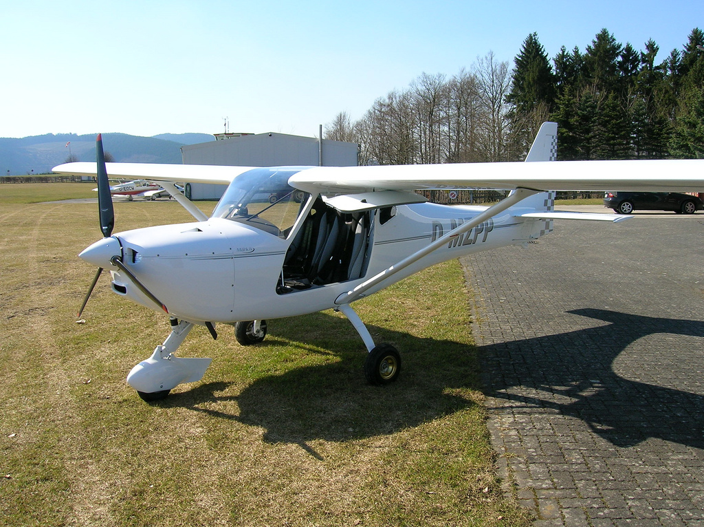

Kuvassa FK-9 ultrakevyt. Suomessa noita on monta. On aika liukas, sillä pääsee matkaa n. 170-200 mkm/h, riippuen potkurin kulmista.
Olen päässyt tuollaista kokeilemaan, se on varsin herkkä lentää, ihan mukava kuitenkin. Mitä nopeampi kone, sitä vaativampia ne on lentää.
Lentäjät ei koskaan sano, että joku kone vaikea lentää . Jos joku sanoo jostain koneesta, että se on tosi vaativa = suom. se helvetin vaarallinen lentolaite, älä koske!
Se muistuttaa varsin paljon Cessnaa ulkonäöllisesti.

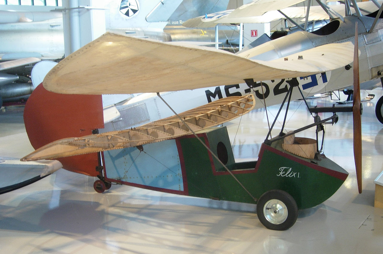

Minulla oli aika pitkään se täysin väärä käsitys, että ultrakevyt oli niin kuin tämän näköinen. Vasta jossain 2000-luvun taitteessa heräsin, että nehän ovat aivan lentokoneen näköisiä ultrat.
Nopean nettisurffailun perusteella totean, että tuotekehitys ja lajikirjo on ollut niin suurta, etten edes yritä tehdä selkoa.
Tuossa nimittäin olin vieraisilla tuttavan luona, kun tällaisia alkoi näkyä jonossa taivaalla. Moottoroitu varjoliidin. Menivät jossain parissa sadassa metrissä. Niillä oli kuulemma lentokisa meneillään, kävivät rastikääntymispisteessä, ja yrittivät pysyä ilmassa koko radan.
Välillä ne pöräyttivät vauhtia ja välillä taas liitivät. Siis menivät vaakatasossa eteenpäin ilmassa, hitaasti mutta varmasti. Oli vähän hassun näköistä.
Eli sinulla on käytännössä moottori selässä.

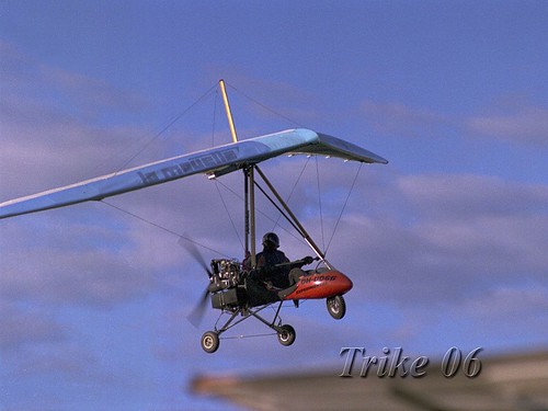

Yläkuvan trike on a-luokan ultra. Painopisteohjattu moottoroitu riippuliidin. Niissä on nykyisin tosi joutuisia pelejä, nopeusluokka 150 km/h matkavauhdit. Joten oikeassa olit. Nämä isommat 450 kiloiset on b-luokan ultria.
Tuossa a-luokassa on kevyet vaatimukset, tentittävä muistaakseni ilmailumääräykset. Lennetään lennonopettajan kanssa niin pitkään, että hän toteaa koneen ja miehen pysyvän ehyenä. Lienee n. 10 h käytännössä.

Joo on niitä meidänkin ilmailukerhossa noita traikkeja vissiin kolme, lentää ne niillä. Kyytiin en ole vielä päässyt, (hirvinnyt;)). Ohjataan päinvastaisilla ohjausliikkeillä kuin isompaa konetta. Työnnetään, nokka nousee. Vedetään, nokka laskee. Ja se on aika paha äkkitilanteessa, jos on tottunut toisinpäin oleviin ohjausliikkeisiin.
En muista ulkoa, mitä tuon Ultra B:n muuntaminen PPL tai LAPL luokkaan, saattaa vaatia 15 h lennonopettajan kanssa. Mahdollisesti tentittävä isomman lupakirjaluokan opukset, en ole täysin varma. UPL muuntuisi LAPL:ksi näköjään helpommin.

Taivaankirppu. Tuo edellinen laite sitten lienee Vesikirppu :D.
https://fi.wikipedia.org/wiki/Mignet_HM-14_Pou_du_Ciel
Ikarus
Respected Leader
Jessus mikä härveli, ja käsittääkseni kokemattomissa käsissä aikoinaan hengenvaarallinen.
No huho_O Tuon wiki linkin mukaan ei oiennut yli 15 asteen syöksystä.. varsin loivapiirteistä lentelyä sillä pystyi suorittamaan. Löytyiköhän koneen käsikirjasta varoitus tai oliko siitä mitään käsikirjaan edes olemassa.. kone meni meillä lentokieltoon linkin lukaan 1939.
JR49
Respected Leader
Muistaakseni tuo Keski-Suomen ilmailumuseon Kirppu on olemassa vain sen takia, ettei alkuperäinen omistaja ehtinyt saada sitä valmiiksi ennen kiinnostuksen loppumista (vai tuliko järkiinsä ajoissa?).
Härveli on tappanut aikoinaan eräänkin sillä lentäneen. Kaikkia kaputteja varmaan edes viety kirjoihin.
