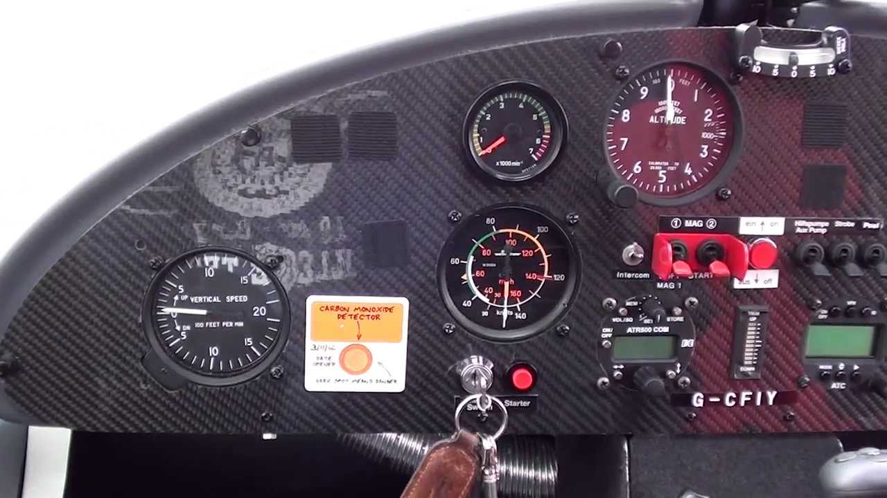

Varsin tyypillinen ultran mittaristo.
Vasemmalta variometri, nousu/laskunopeus mittari.
Kierroslukumittari. Suurin sallittu käyntinopeus 5800 RPM, max 5 minuuttia. Sen yläpuolella nopeusmittari. Siinä keltainen kolmio on lähestymisnopeus minimi laskuun tultaessa. Valkea kaari laippanopeus alue. Vihreä kaari sallittu ohjainlaiikkeet täysillä ohjain poikkeutuksilla / normaali liikehtimisalue. Keltainen kaari, tasainen sään alue. 120 solmun kohdalla punainen viiva on koneen sallittu maksiminopeus. Noissa on maili, solmu ja kilometriä/h asteikoilla olevia nopeusmittareita.
Nopeusmittarin vieressä korkeusmittari. Sen alla radio.
Keskellä ylhäällä kuula, joka ilmaisee sivuluisun. Aina pyritään lentämään kuula keskellä, myös kaarroissa. Kokeneet ohjaajat myös pystyvät lentämään kuula keskellä kaikissa lentotiloissa, vähän lentäneillä oppilailla tahtoo kuula on enemmän tai vähemmän "poskellaan".
Öljynpainemittari. Normaali käyttöpaine 2-5 bar. Sen alla korkeusperäsintrimmin asento ilmaisin.
Öljyn lämpömittari. Moottorin / jäähdytysnesteen lämpömittari. Polttoainemittari.
Oikea reuna, fuel cat, siitä saadaan moottorin tuntilukemia, polttoaineen paine ja joitakin muita lukemia.
Useimissa koneissa on transponderi, tuosta mittariasemoinnista se puuttuu.
Keinohorisonttia ultrissa ei useinkaan ole, niillä on sallittu lentäminen vain näkölento-olosuhteissa, VFR lentosäännöillä.

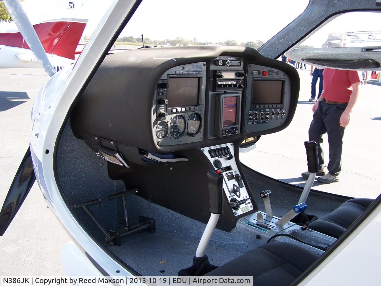

Kuva ohjaamosta. Ohjaussauva keskikonsolissa, jalkaohjaimet molemmilla istuimilla. Ilma-aluksessa, myös ultrassa, päällikkö istuu vasemmalla puolen. Kaasuvipu jalkojen välissä, kuvassa näkyy kaauvivun päät istuinten etupuolella. Lento-oppilas tai normaalitilanteessa päällikkö istuu siis vasemalla ja ohjaa sauvalla oikealla kädellä. Lennonopettaja istuu oikella puolen ja ohjaa vasemmalla kädellä. Koulukoneisiin asennetaan usein lisäkahva lennonopettajalle tuohon samaan sauvaan.
Monissa muissa ultrissa ohjausauva on molemilla oma jalkojen välissä. Esim. FK-9, Eurostar, CTSW ovat tälläisia koneita.
Hieman lisää C42:n hallintalaitteita ja kytkimiä.
Nopeusmittarin alla vas. virta-avain, käännetään oikealle, magneettojen kytkinten viereen syttyy punainen valo. Kun potkuria pyöritetään öljyn tarkistamiseksi lentoonlähtötarkastuksessa, on syytä varmistaa, että magneettojen kytkimet on alhaalla ja virta ei ole päällä. Kytkimet ylhäällä, virta päällä ja kova tempaisu potkurin lavasta ja jos kaasu vielä on jäänyt auki, alta ei ehdi pois. Kone ryntää päälle.
Virta-avaimen vieressä punainen paino-nappi on starttaus painike. Siitä kone normaalisti sähköstartilla käynnistetään.
Nopeusmittarin vieressä intercomin kytkin, koneessa olevat voivat keskustella keskenään sen välityksellä.
Punainen kehikko, jossa kaksi katkaisinta ovat magneetto 1:sen ja 2:sen kytkimet. Koneessa on kaksi sytytysvirta piiriä, ja kaksi sytytystulppaa/sylinteri. Vaikka toinen virtapiiri pimenee, kierrosluku tippuu vain 100-200 rpm ja matka jatkuu. Tämä testataan ennen lentoonlähtöä, ettei kierrokset magnettojen testauksessa putoa enempää kuin ohjearvot sallivat.
Samassa rivissä punaisen valon vieressä polttoaineen sähköpumpun katkaisin. Lisäpumppu pidetään päällä lentoonlähdössä ja laskuun tultaessa, joilloin mahdollisella moottorihäiriöllä on kaikkein ikävimmät seuraukset. Moottorissa on myös mekaaninen bensapumppu, tämä sähköpumppu on lisäturvana.
Seuraava musta katkaisin pyrstössä oleva strobovalon kytkin.
Kolmas musta katkaisin on siivenkärkivalojen kytkin.
Tuossa koneessa on korkeusperäsin trimmin indikaattorin oikealla puolella myös transponderi. Itse trimmin säätö on joko keinukatkaisimella tai ohjaussauvan päässä on sen säätöpainikkeet. Trimmi on sähköinen.
Ohjaussauvan yläosassa on radion tangetti, ei näy.
Samoin ohjaussauvassa jarrukahva, jolla jarrututetaan molemmissa päätelineisssä olevia levyjarruja.
Joissakin ultrissa on varvasjarrut, esim. Eurostar, joilla voidaan säätää kummankin jarrun jarrutustehoa tarvittaessa erikseen.
Keskikonsolissa ohjaussauvan edessä, ei näy, on moottorin ryypyn kytkin.
Samoin moottorin imuilman esilämmityksen kytkin. Sitä pidetään päällä jäätävissä olosuhteissa lämpötilan ollessa vähän nollan molemmin puolin ja ilman suhteellisen kosteuden ollessa suuri. Tyypillisesti syyssäät ovat näitä. Kaasuttiminen jäätymisen riski on, vaikka itse konetta ei jäätäisikään.
Ja ei näillä jäätävissä kelissä ole muutenkaan syytä lentää.
Lisäksi keskikonsolissa on ohjaamon lämmityslaitteen kytkin. -15 C ja ohjaamossa tarkenee avokäsin, lämmityslaite on kohtuullisen tehokas. Äänenvaimentimen ympärillä on vaippa, jonne konepeitosta johdetaan ilmaa. Ilma kuumenee vaipassa ja johdetaan ohjaamoon, lämmönjohdatusputki näkyykin kuvassa keskikonsolin vasemmalla puolen. Ilma, joka putkesta tulee, on niin lämmintä, ettei avokäsin sitä viitsi kokeilla.
Laskusiivkkeiden kytkin on keskellä katossa. Vasemmalla istuva käyttää sitä oikella kädellä. Kytkin täysin edessä = kone sileänä.
Yksi pykä taaksepäin, laippa (laskusiiveke) 1, yleensä tätä asetusta käytetään lentoonlähdössä ja laskeutuessa.
Toinen pykälä taaksepäin on laippa-asetus 2, laipat ovat jyrkemmässä kulmassa, kone vajoaa jyrkemmin tarvittaessa ja myös nousee jyrkemin.
Laskusiiveke asento 1:llä normaalioloissa pärjää erinomaisesti.
Sileänäkin tuolla voi hyvin laskeutua, muutama kilometri normaalia enemmän vauhtia niin homma toimii ok.

Tuo muuten yllätti tuo ohjaussauvan sijainti keskikonsolissa. Uusi tieto minulle, onkohan yleistäkin?
No joo se vähän vaihtelee, on se jossakin muussakin ultrassa keskellä.
Eurostar, FK-9, CTSW, Pipistrel, niissä ainakin on omat sauvat molemmille.
Sauvan sijainti on tottumiskysymys, molemmilla sauvan sijotuksella lentelee yhtä hyvin.
Kätisyydet taas vaihtelee. CTSW, vasen istuin, sauva siis keskellä jalkojen välissä, vasen käsi ohjaussauvalla, oikea kaasulla. Oikean puolen istuimella toisin päin.
Jos istuinpaikkaa joutuu vaihtamaan, lentämään vaikka oikean puolen istuimella, kätisyydet on syytä sisäistää.
Vaihdat penkkiä vasemmalta oikealle, jolloin kätisyys vaihtuu, äkkitilanteessa olet työntävinäsi kaasun täysin eteen eli täysille niin pokkaatkin koneen pystyyn...

CTSW:n keskikonsoli.
Vasemmalta pyöriteltävä korkeusperäsimen trimmipyörä. Oikealle siitä, trimmin asennon ilmaisin. Seuraava oikelle moottrin ryyppy, teksti choke.
Pitkä sinipäinen kahva, kaasu, takana tyhjäkäynti, edessä täysi teho.
Sen vieressä oikealle, pyöräjarrujen kahva, musta pää, näkyy huonosti kaasukahvan takaa. Vetämällä jarruttaa.
Ei näy kuvassa, jarrukahvan takana on jarrun lukitsin, käsijarru. Sen avulla voidaan tehdä lentoonlähtö lyhyeltä kiitotieltä jarruja vasten täysi teho, lukko auki ja kiitotietä tarvitaan vähemmän. Kaksi päällä tuo lähtee jarruja vasten maksimipainoilla 75 m:n kiidolla.
Ylempi konsoli.
Vas. punainen kahva on bensahana. Tuossa asennossa auki. Laskemalla alas menee kiinni ja estää silloin virta-avaimen asettamisen.
Sen vieressä virtalukko. Käännetään oikealle, starttaa. Virtalukossa on magneettojen 1 ja 2 testaus. Kun kone käy, väänetään vasemmalle avainta, testaus mag. 2, käänetään lisää yksi pykälä, testaus mag. 1. Palautetaan avain oikealle, molemmat magneetot käytössä.
Bensahanan vieressä laippojen sähkösäädön kytkin. Tuossa asennolla laipat sileänä eli 0 astetta. Yksi pykäkä alas + 15, normaali lentoonlähtöasento tai laskuasento pitemmälle kiitotielle. Toinen pykälä alas + 30, vajoaa nopemmin, lyhelle kiitotielle laskussa käytetään. Kolmas pykälä alas +40, täysillä laipolla CTSW;n saa alas samaan reikään kuin Ikarus C-42:n, vaikka tämä on liukas kone.
Nopeudella 180 km/h laippakytkimen ollessa lentoonlähdon jälkeen tuossa asennossa kuin kuvassa, eli kone on jo siloiteltu, käännettään laippavipua yksi pykälä vasemmalle, -12 astetta. Negatiivisillä laippakulmilla saadaan lisävauhtia +20 km/h.
Laippavivun päällä laippa-asetuksen digitaalimittari, se näyttää kuvassa nollaa ja siinä on vipukin.
Master tekstin päällä on koneen päävirtasulakkeet. Päävirta laitetaan päälle painamalla sulakkeet alas. Lennon jälkeen moottorin sammuttua vedetään jousikuormitetut sulakkeet ylös, jolloin päävirta katkeaa.
Laippanäytön päällä painikkeita rivissä.
Vasemmalta Avioniikka master. Radio+ ponderi kytkeytyy.
Seuraava oikella intercom. Sen vieressä pyrstön strobo ja seuraava on siivenkärkivalot.
Niiden lämpölaukaisimet on kytkinten alapuolella, mustat pyöreät pikkunapit.
Koneessa on molemmilla puolilla ohjaussauva kummallekin oma.
Isompi näkymä ohjaamosta. Tuossa on lasinäyttöjä tavanomaista runsaammin. Yleensä noissa ei juuri lasinäyttöjä ole, rahalla tietysti saa.
Kone kulkee hyvin matkaa, n. 200 km/h ja siinä on isot tankit, 110 litraa yhteensä, siivissä. Ultrana täyttä polttoainetankkausta ei voi 2 päällä painorajojen takia käyttää.
Se vetää 4600 rpm bensaa noin 16 l/h. Jos tyytyy vähempää vauhtiin, pärjää myös vähemmällä bensalla.
Kone on kohtuullisen vaativa lennettävä. Jalkaohjaukselle se on tarkka. Opetteluttaa aikansa, ennen kuin sen kanssa on sinut.
Mitä nopeampi kone, sitä vaativampi kone nyrkkisääntö pitää hyvin paikkansa.
Kun tuon on hanskannut, hyvä sillä on päästellä.
Kone on täysin kuiturakenteinen ja edustaa suunnitelultaan varsin modernia muotoilua. Moottori yleensä 100 hp Rotax 912 ULS.
Potkuri vaihtelee, 2 tai kolmilapaista tuossa käytetään ja kun CTSW:llä on potentiaalia kulkea, yleensä potkuri on säädetty varsin matkalentopainoisesti.
Vetää hyvin matkalla, mutta kulmien takia lentoonlähtö voi olla vähän vaisumpaa. Jos potkuri säädetään huippuhyväksi lentoonlähdössä, ts. moottori jaksaa kiertää täysillä
jonnekin 5400 - 5600 rpm, on se huono matkalennossa. Säätö on haluttujen ominaisuuksien kompromisssi, halutaanko lähteä tosi lyhyeltä kiitotieltä vai tehdä taloudellisesti hyvällä vauhdilla matkaa. Yleensä hyvä kompromissisäätö löytyykin helposti.

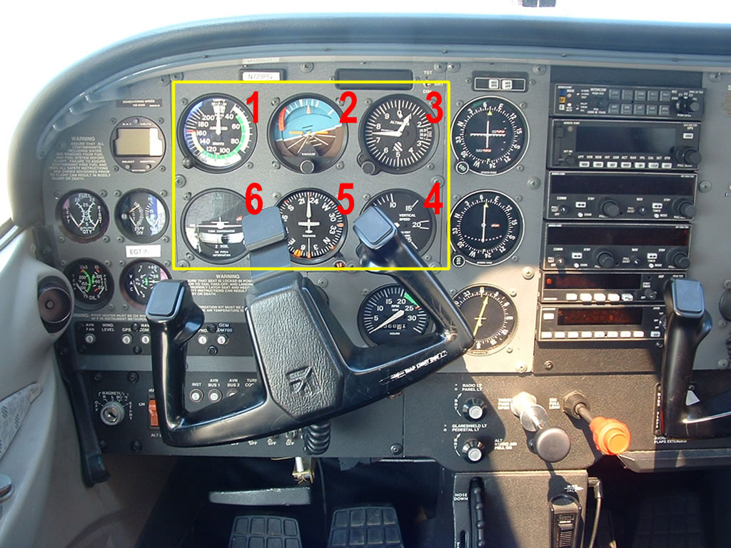

Cessna 172:n The SIX PACK:
  1. Airspeed Indicator (Pitot Static)
  2. Attitude Indicator (Gyro)
  3. Altimeter (Pitot Static)
  4. Vertical Speed Indicator (Pitot Static)
  5. Heading Indicator (Gyro)
  6. Turn Coordinator (Gyro)
