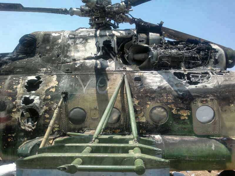

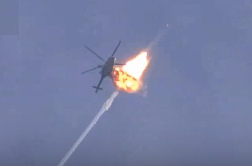

Toisaalta aina ei kopteri tule tonttiin edes ohjuksella. Tuossa kuvassa allahu akbar -miesten ohjus räjähtää Mi-8 vieressä. Kopteri kuitenkin pysyi ilmassa.
Vaurioita oli tullut ja ihan pienellä huollolla tuota ei ole saanut kuntoon. Näyttäisi olleen tulessakin hetken aikaa.

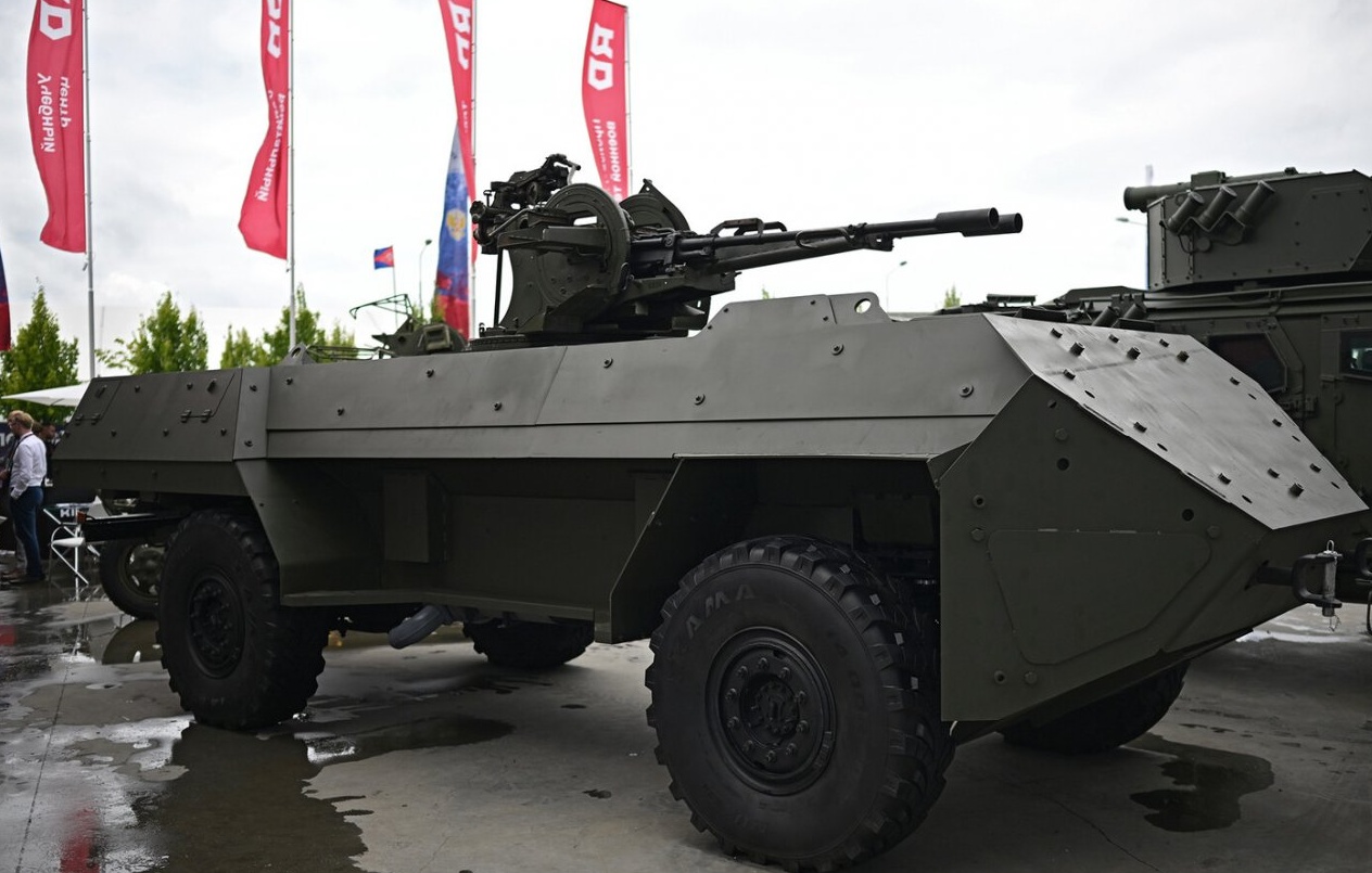

Eihän tuossa uutisessa sanottu suoraan, että tykki on automatisoitu. Eiköhän se ole sellainen hybridi, että ajoneuvo menee autonomisesti jonnekin ja tykin päällä istuva normaali veivi-Sergein miehistö miettii, että minnehän helvettiin tässä ollaan matkalla. Ainakaan mitään sensoreita minkä perusteella voisi edes saada sellaisen kuvitelman, että tykkiä ohjaisi joku muu kuin ihminen, ei kuvassa näy.
Vähän niukasti suojaa kuitenkin tuossa kannella 🤔, mutta saattaapa se olla niin ovela juttu että kannen alta tuleekin vaihtomiehistö tykille kun ensimmäinen satsi on suolenpätkinä tien varrella.

Miten ymmärrät sanan "miehittämätön": "– Monia pieniä miehittämättömiä maa-ajoneuvoja käytetään jo nyt rintamalla logistisiin tehtäviin, joten myös tätä testataan todennäköisesti siihen ja mahdollisesti käytetään taistelussa."

Sitähän aina toistellaan, että robottia ei pelota. Robottilavetin tykkimiehistöä saattaisi silti hieman kuumottaa. Ellei sitten lääkitys ole kohdallaan.
Video Zubilosta jossain näyttelyssä. Noin kohdasta 0:40 alkaen kerrotaan, että se on rakennettu Kamazin alustalle ja ettei Sergei ole välttämättä lopullinen aseistus.
Siellä kelpaakin haavoittuneiden makoilla kun tuo lava on kranunpudottajadroonille kuin toiveesta tehty maali. Eikä Sergeissä ole mitään sensoreita niin ei tuolla voi edes ampua, täyttä ryssien propagandaa.
