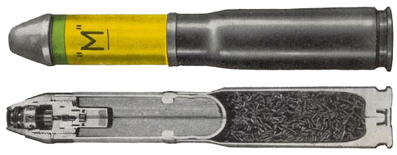

Ps. R- aineen määrää ei sanota mutta esim 20mm M-Geschoss sisälsi sitä 18,5g
Ja ”kranaatti" näyttää huomattavasti pitemmältä.

Huomaa että tuo 20x102 MP on sitten kanuunasta ammuttava ammus. Tuossa on oikeasti lähtönopeutta ainakin jonkinlaiseen läpäisyyn ja koska tuo on viiveellinen ammus, niin veikkaan ilmoitetun läpäisyn olevan suoraa läpäisyä, eikä räjähdyksellä ole osaa siinä. Jos tuota kataloogia ruvetaan katsomaan, niin veikkaan 40 millisen HE kranaatin antavan paremman kuvan läpäisystä, jos siellä on sellainen (HEDP taas on onteloammus, eikä siten vertailukelpoinen).
Kyllä, jolla on siten myös yhdeksän kertaa suurempi liike-energia. Siellä on 40 millinen HE, muttei sille ole ilmoitettu läpäisyä. Pitää muistaa, että liike-energia on se joka tekee sen läpäisyn eikä räjähdysaine. Jos 20x42 mäjähtää vaunun kylkeen 300 m/s eikä läpäise niin sitten se vaan räjähtää pinnassa. Se, että siinä on r-ainetta ei mystisesti lisää sen läpäisyä verrattuna pelkkään AP ammukseen.
Itse ajattelin noissa tuon tyyppisissä ammuksissa, että se pelkkä r-aine tuottaisi sen läpäisykyvyn, koska lähtönopeus ei sitä tosiaankaan tuota. Ja tuon tyyppisissä ammuksissa on tietääkseni erittäin pieni viive, jos merkityksellinen ollenkaan, joten se aina räjähtää pinnassa.
Huomaapa miten se r-aine on sijoitettu. Se ei varsinaisesti ole mikään suunnattu räjähdysvaikutus. Tuosta Raufosista sanotaan, että läpäisyn jälkeen syntyvät sirpaleet läpäisisivät alle 2 milliä terästä/alumiiniä. Idea on ensin läpäistä ja sitten räjähtää. Varsinkin, kun sytytin tai räjähdysreaktio käynnistyy kranaatin/luodin kärjestä jolloin painerintama menee taakse/sivuille. Toisaalta Raufosissa sirpaleet menevät läpäisyn jälkeen eteenpäin, koska... nyt pitää miettiä miten se oikein tuossa toimii. Vittu tää on vaikee. APllä idea yleensähän on että vaippa kuoriutuu osuessaan, jolloin läpäisijä jatkaa panssarin läpi, mutta kun r-aine on läpäisijän etupuolella. Jos idea on saada sekä läpäisyä että poltto/painevaikutus kohteen sisälle niin... läpäisijän pitää työntää polttokärki sekä r-aine edellään panssarista läpi ja deflagroitua matkalla. Ehkä.
Huomauttaisin, että nämä pari viimeisintä kommenttiani ovat olleet siitä 20 millisestä kranaatinheittimestä ja sen läpäisykyvystä. Ja jos sinäkin puhuit siitä, niin eihän se tosiaankaan mitään suunnattua räjähdystä tuota, mutta siinä kranaatin kärjessähän se räjähde on, joten kyllä sen räjähdyksen pitäisi panssariin välittyä (tai sitten sen kranaatin sirpaleet läpäisevät jotakin) ja sitten läpäistä se jos panssari on kylliksi ohut.
Tuo raufoss ammus taas on huomattavasti suuremmalla nopeudella lentävä ammus, joten sillä on hyvin vähän tekemistä noiden kranaattien kanssa.
Ja huomaa, että tuo kuvan ammus on MP ammus. Eli sitä voidaan käyttää konekiväärissä kaikenlaisiin maaleihin, eikä varsinaisesti tarvitse kuskata muita ammuksia mukana. Tämä taas on toteutettu "sveitsiläinen linkkari"- periaatteella, eli oma "terä" kaikkeen. Tuo "mild steel cup" nähdäkseni on siksi, että se läpäisee vaikkapa lentokoneen tai auton rungon ja työntää räjähteet sisään ja varmaankin osaltaan tuottaa sirpaleita. Mutta tuo penetraattori on taas sitten niitä maaleja vastaan, joiden läpi ei muuten mentäisi. Penetraattori tuottaa epäilemättä läpäistessään sirpaleita ja tuo Zirconium arvatenkin imeytyy penetraattorin mukana reiästä läpi ja tuottaa ainakin jonkinlaisen polttovaikutuksen sisällä. Mutta räjähdystä ei kovahkon maalin sisällä tapahdu.
Itse tulisin johtopäätöksen, että tuon 20x42 kranaatin läpäisy on heikko johtuen pienestä liike-energiasta ja "suuresta" pinta-alasta, jolle energia jakautuu. R-aine määrät tuossa on niin pienet, ettei se riitä läpäisemään paljoakaan.
