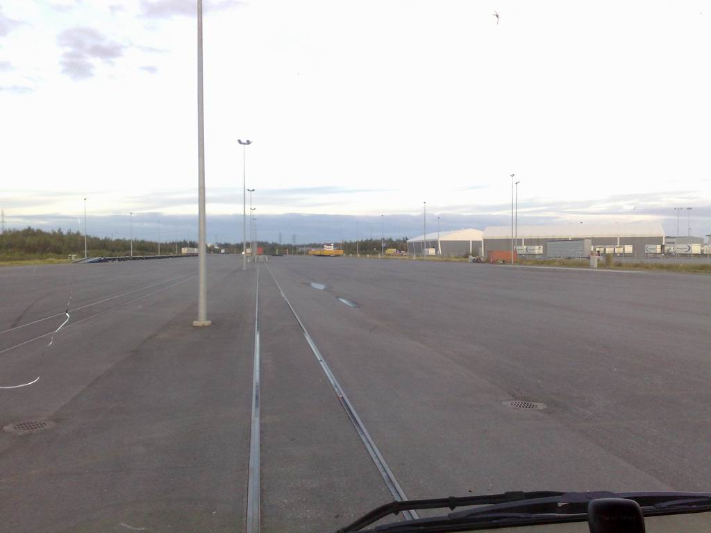

- Kamenkan lastauslaituri on noin 400 metriä
- Kamenkan pistoraide on 1,65km , mutta lastauslaiturin kohdalla kaksiraiteinen (siis 400 metrin matkalta)... joka on varmaankin nerokas juttu, vaikka en nyt juuri aivan käsitä miten sitä hyödynnetään.
			Näissä panssarit voi ajaa suoraan omaan vaunuun tai pois sieltä ja sekä lastaus että purku sujuvat vikkelään. Sotilaslaitureita on varmasti kaiken mittaisia, mutta parinkymmenen vaunun mittainen ei ole mikään harvinaisuus. Junan purku onnistuu siis max viidessä erässä todella sukkelaan.
Myös tätä jäin pohtimaan; nopeuttaako se lastausta, että vaunut voidaan ajaa sivusta junaan, suoraan paikoilleen - ja sitten junaa siirretään samalla kun seuraava vaunukomppania ajaa laiturille. Junaa pitkin ajaminen ei varsinaisesti ole kovin hidas, joskin tarkuutta vaativa operaatio.
Panssarivaunut saapuvat lastausalueelle joka tapauksessa jonossa ja junaan sisään ajaminen menee ajattamalla sama jono junaan.

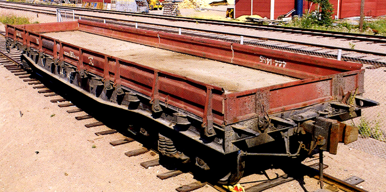

Ehkäpä tekniikka on kehittynyt aikojen myötä, mutta meillä oli ainakin käytössä kulmaraudat, jotka laitettiin toisesta päästä junanvaunun reunaan ja ps-vaunu ajettiin päälle siten, että raudan sisempi kulma jäi telan sisäpuolelle. Tämä lukitsi vaunun sivusuunnassa junanvaunuun. Kulmarautojen päällehän ei pääse kuin ajelemalla pituussuunnassa.  (pituusliikkeen estämiseksi telapyörien väliin laitettiin kiilat)

Venäläiset näyttävät lastaavan kaksi bemaria (tai ällitälliä) yhteen junanvaunuun. Muuta kalustoa on yksi per vaunu.
