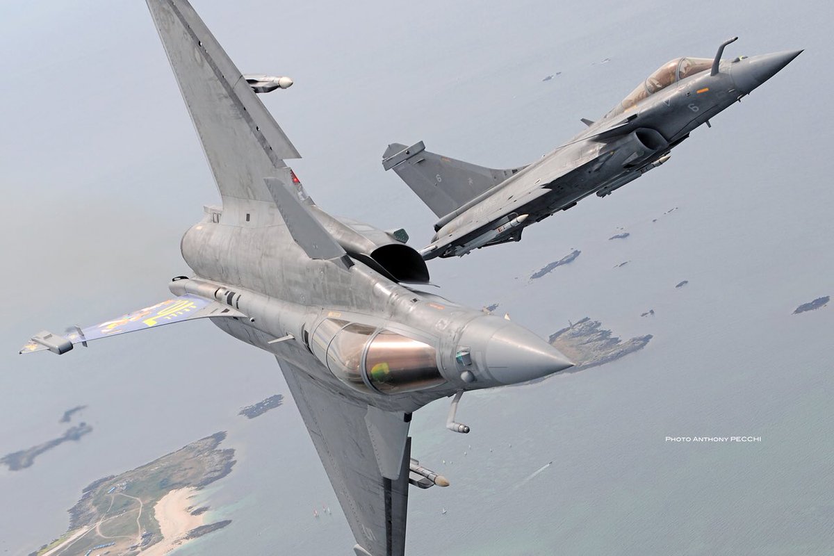

Onko se tää Rafale tarkoitus tuottaa jossain vaiheessa ilman kiusallisia amerikkalaisia kilkkeitä vai ymmärsinkö uutisvirran toisaalla väärin?
Son jo.
Vaan kaikki aseet ilmeisesti ei oo.
https://www.egyptdailynews.com/detail/the-united-states-blocks-additional-rafale-sales-to-egypt
Toinen juttu: onko ranskalaisen filosofian mukaista valmistaa "tunkeutumiskykyinen ja suht pitkän lentosäteen" kone?
Parempi selviytymiskyky ei ole vain ajoittain kivaa. Aina hyödyllistä kun meillä ei ole savimaaolosuhteita ellei väkisin tuppauduta ulkomaan opearaatioihin.Kuten sanoin, kaikkia kivoja ominaisuuksia voidaan koneeseen laittaa, jos siitä haluaa maksaa. Ei siinä mitään mystiikkaa ole, eikä ilmaisia lounaita vielä tänä päivänäkään ole.

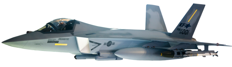

Ei ole KF-X:ssä sisäisiä asekuiluja:
Tosin joissain konfiguraatioissa on jätetty tilaa että niihin voidaan myöhemmin laittaa pienet asekuilut. Kone on Hornetin kokoluokkaa joten kauheasti sisäistä kuormaa siihen ei mahtuisikaan. Vastaavasti esimerkiksi AMCA on Su-27:n kokoinen lentolaite.
