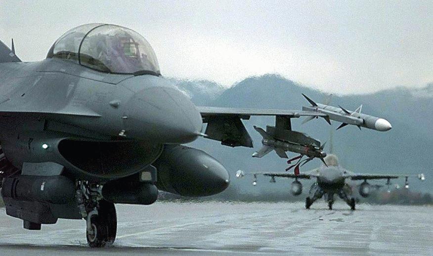

Laitetaan vielä muutamia kuvia selkeyttämään asiaa. Mannekiinina F-16

Tässä kohti lentävässä koneessa nuo siipiripustimissa olevat asraamit näyttävät myös osoittavan alaviistoon.
Noh, kenties tuo on sitten optinen harha.
Katso liite: 14620
Ei se ole optinen harha. Ne sojottavat alaviistoon. Mutta, en ole varma, ymmärsitkö asiaa.
Pointti nimittäin on, että tuon kuvassa olevan koneen lentosuunnan vektori ei hyvin todennäköisesti ole kohti kuvaajaa, vaan se on ohjusten suuntainen.

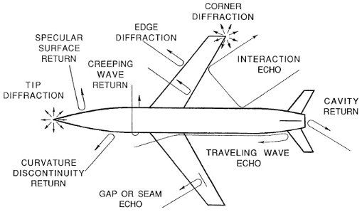

Se mistä tutkaheijaste loppujen lopuksi muodostuu on todella kompleksi yhtälö, jota ei voi edes ratkaista kauhean tarkasti ilman mittauksia, koska tutka-aallot myös interferoivat keskenään. Suurimmat ongelmat ovat käsittääkseni kohtisuorat pinnat (eli käytännössä joissain koneissa tutka, jota ei ole kallistettu ylöspäin) ja 90-asteen kulmat, jotka heijastavat tutkasäteitä takaisin samalla tavalla kuin kohtisuorat pinnat. Metallit heijastavat myös selvästi pahemmin kuin komposiitit. Esim. Eurofihgterissa käsittääkseni suurin tai ainakin yksi suurimmista heijastusten lähteistä on sivuvakaaja, jossa on metallinen reuna (ikivanha kuva, ei mitään hajua onko jotain kohtia pinnoitettu myöhemmissä tuotantoversioissa ja onko eri mailla erilaisia pinnotteita käytössä).
Tuossa samaisessa postissa oli mielestäni havainnollinen kuva siitä, mistä kaikesta heijasteita voi muodostua. Heijasteita muodostuu toisaalta makrotasolla koneen tai kokonaisuuden muodosta ja toisaalta mikrotasolla pinnan epätaisuuksista ja materiaalista. Tuokaan ei varmaan ole kattava kuva, mutta ainakin sen näyttää, että heijasteita voi tulla vaikka mistä.
