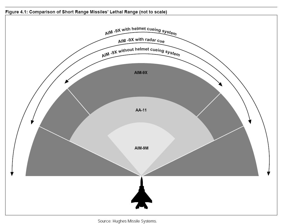

Kuten aikaisemmin todettu kiitos DAS systeemin F-35 pystyy laukomaan ohjuksia joka suuntaan ja tuo on selkeä etu kun vertaa koneisiin mitä muilla on.
180 asteen off-boresight on arkipäivää nykyhävittäjissäkin ja tulevissa järjestelmissä pyritään 360 asteen peittoon. DAS tuo tietysti etua siinä että voidaan ampua myös "koneen rungon läpi" eli myös sellaisista kulmista johon lentäjä ei omin silmin näkisi.
Off-boresight -laukaukset kuitenkin syövät merkittävästi ohjuksen liikehtimiskykyä joten mikään automaaginen ratkaisu ei sekään ole.
Missä olosuhteissa ohjuksien laukominen joka suuntaan ei ole hyödyllistä? Sehän on mitä hyödyllisin kyky varsinkin jos viholliskone seuraa takana ja yrittää saada lämpöhakuisen lukittumaan.
Jep, kuten fulcrum totesi, niin se ei tosielämässä todennäköisesti toimi ihan noin. On helppo ymmärtää, että (erityisesti ilmataistelutilanteessa liikehdittäessä) ohjuksen osumatodennäköisyys on suht. hyvä suoraan eteenpäin ammuttaessa (ohjus joutuu joka tapauksessa kaartamaan rajusti, jos vihollisen kone ei lennä suoraan eteenpäin) ja heikkenee siitä sivuille mentäessä. Todennäköisyys sille, että ohjus pystyisi osumaan koneen takana olevaan hävittäjään on pieni, veikkaisin että oikeasti olematon. Jos vastustajan kone on lähellä, ehtii se lentää "ympyrän lävitse" ja joka tapauksessa ohjus hukkaa todella paljon nopeutta tehdessään kierroksen. Onko sillä enää niin paljon energiaa jäljellä, että se pystyy kaarroksen lopussa liikehtimään?
Koska suoraan taakse ampuminen ei ole järkevää, ja muutkin koneet pystyvät ampumaan sivuille, en näe F-35:dellä juurikaan etua HOABS-kyvyssä. Koneet liikehtivät ilmataistelussa käytännössä aina niin, että nostovektori (kuskin pää) on kohti vihulaista, joten pohjan läpi näkemisestä ei ole käytännössä hyötyä.
Lisäksi, pystyykö esim. Aim-9x ampumaan taaksepäin?
Taakse ampuminen on järkevää silloin kun vihollisen kone on oman koneen takana, mutta siitäkin on näemmä tullut hyödytön kyky kun F-35 kykenee siihen ja muut eivät.
