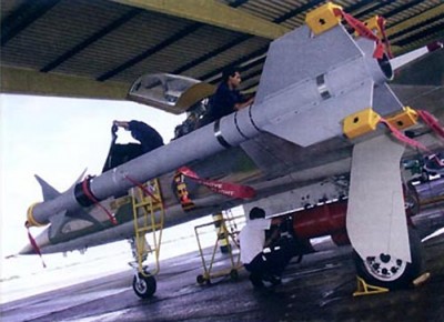

Ja kyllä. Suoraan sivusuunnasta tuo pienen infrapunaohjuksen tutkapoikkipinta-ala on 10m2. Tähän vertailuksi F-16 tutkapoikkipinta-ala suoraan edestä on noin 1m2. Tämä on ääri-esimerkki, mutta ehkä vastaa foorumilla esitettyihin kysymyksiin onko F-35 stealthi kuorman kanssa vai ei.
Tämä ei ole sinänsä yllättävää (vaikka toki onkin). Siivekkeet toimivat yhdessä erinomaisina kulmaheijastimina ja palauttavat kaiken kohti lähettävää tutkaa. Ehkä tulevaisuuden sidewinderin siivet ovat enemmän "X-wing fighter"-asennossa?
