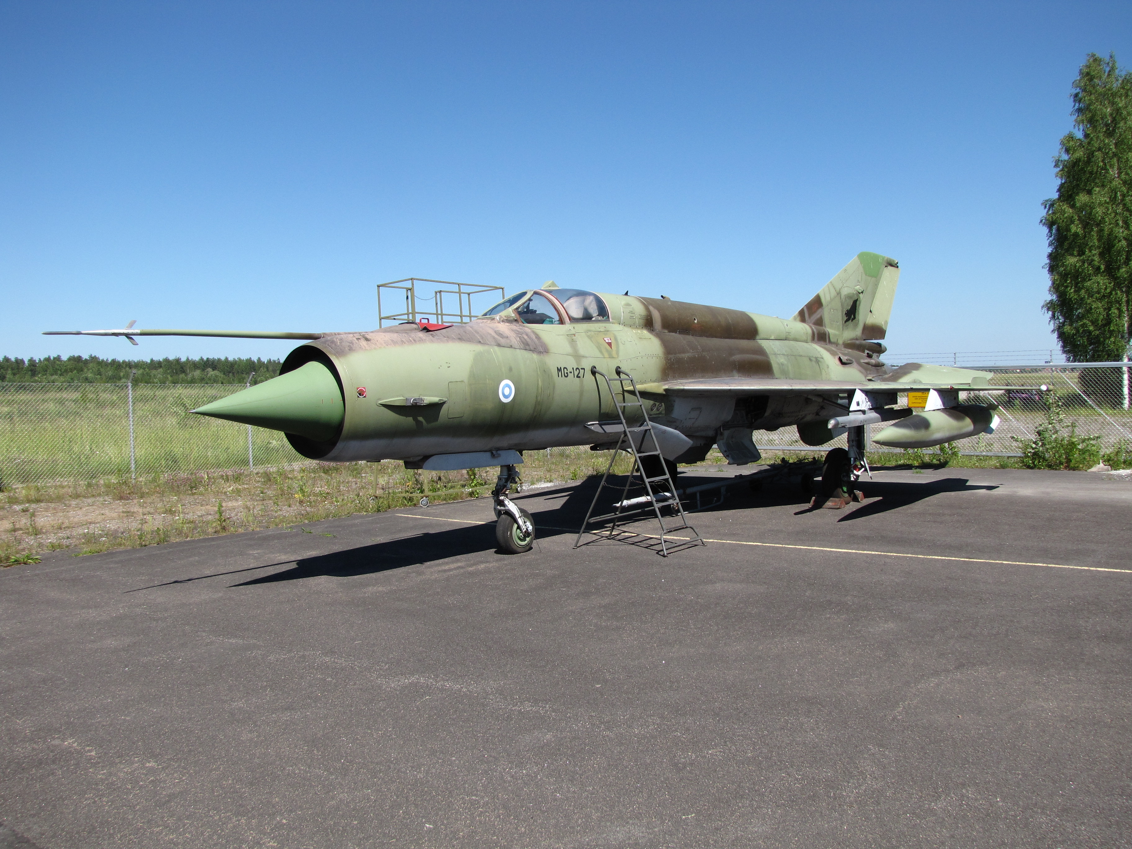

Neuvostoliitossakin saatiin aikaan parempaa jälkeä:
https://upload.wikimedia.org/wikipedia/commons/3/37/MiG-21_bis_MG-127.JPG
