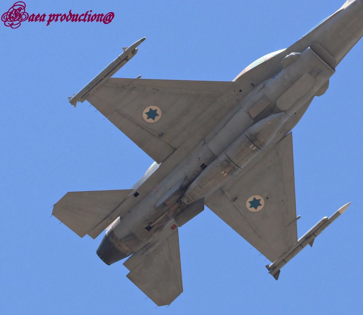

....Israelin delfiininokkainen maasta ilmaan ohjus jonka nimi ei juuri nyt tule mieleen...
Stunner?
