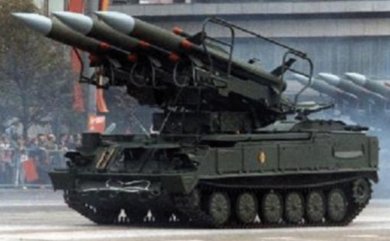

Israelin konetappioista Jom Kippur-sodan aikana on monenlaisia selityksiä:
-Yleisin on Kub eli "kuoleman kolme sormea" joiden tutkat ei näkyneet senaikaisissa tutkavaroittimissa.
-toinen selitys on että Kub oli vain marginaalisesti tehokkaampi kuin SA-2/3, mutta sen sijaan SA-7 aiheutti matalalla lentäville iippokoneille pahat tappiot
-takavuosina eräs israelilaislentäjä väitti ettei neukkuohjukset osuneet juuri mihinkään, mutta Shilka aiheutti todella paljon tappioita
-viimein on esitetty että Israel kärsi ilmataisteluissa kovia tappioita joita sitten 'siivottiin' ilmatorjunnan aiheuttamiksi prestiisi-syistä.
