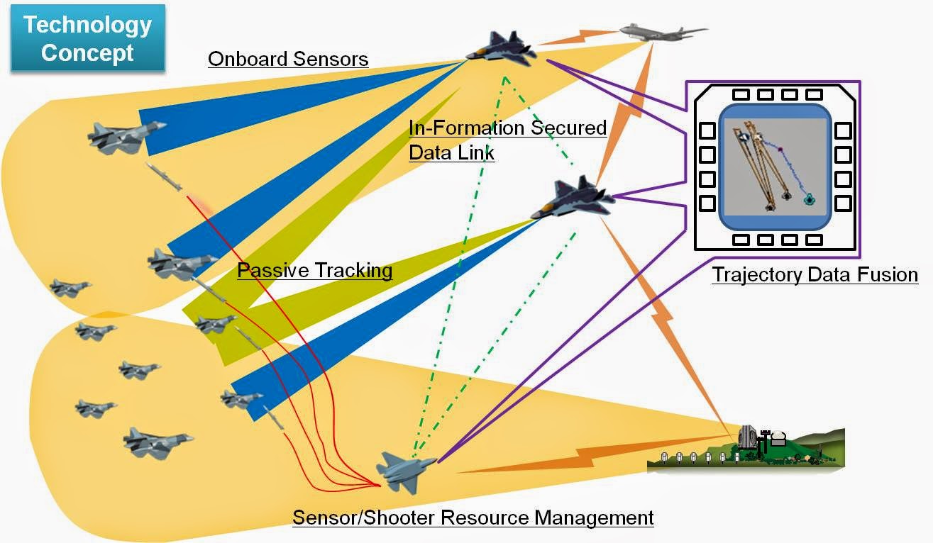

Totta, mutta se on silti enemmän LO kuin muut, mikä antaa taktista etua. Trendi häivekoneiden käytön kanssa tuntuu olevan, että häivekoneiden nähdään toimivan yhdessä ohjusrekkoina toimiven koneiden kanssa shooter/illuminator-periaatteella. Yhdysvalloissa F-22/F-15 ja Navylla F-35/F/A-18 parit toimivat näin ja F-15 koneiden kehityksessä on painotettu ohjuskuorman kasvattamista. Britit ja Italialiset ovat hahmotelleet samansuuntaista yhteistoimintaa F-35:n ja Eurofighterin kanssa. Näillä mailla ohjusrekkoina kannattaa käyttää olemassa olevia koneita, sillä niiden ominaisuudet soveltuvat siihen. Meidän tapauksessa voitaisiin myös toimia näin, mutta yhdellä konetyypillä. Osa koneista olisi lastattu raskaammalla ohjuskuormalla ja toimisi taaempana etulinjaa, ja sisäisen asekuorman kantavat koneet toimivat edempänä osoittaen maaleja. Jos meillä on kustannustehokasta päätyä kahden koneen ratkaisuun, oletan että se myös toimisi jotenkin näin.
