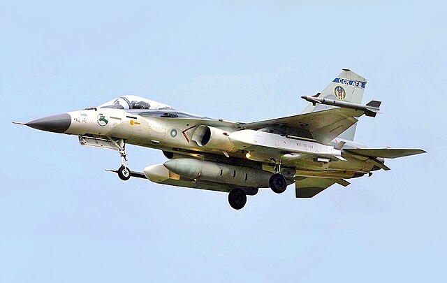

AMX, Tornado tai Harrier ei tunnu Suomelle sopivilta, muutenhan ne olisi olleet mukana. Lähes ainoa olisi Taiwanin F-CK-1 Ching Kuo:
Amerikkalaiset ei varmaan olisi sallineet koneen vientiä. Muuten kyllä ihan DX-tasoinen laite, vaikka olisikin luultavasti jäänyt suorituskykyvertailussa hännille. Asekuorma esimerkiksi olisi ollut aika vaatimaton, normaalisti kai 2+2 ohjusta.
