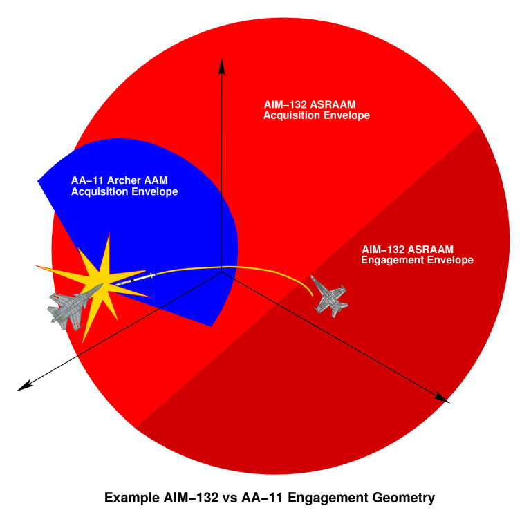

Asraamissa panostettiin kantamaan, Aim-9X HOBS-kykyyn.
X:ssä erona M on ohjattava suihkumoottorin peräosa. Nämä lähteet sanovat näin.

En usko, että lentorata ja LOAL vaikuttavat kantamaan. Sitä paitsi, lentoratakaan ei ole tainnut muuttua.
No näkisin sen eron, että Chaparralissa ohjus hakeutuu enemmän tai vähemmän suoraan maaliin LOAL-kyvyn puutteessa. Se johtaa vähemmän kuin optimaaliseen lentorataan. LOAL-kyvyllä voidaan käyttää parempia lentoprofiileja, esim. ottaa korkeutta ja ennakkoa ilman, että maalin tarvitsee olla hakupään näköpiirissä (myös HOBS-kyky vaikuttaa tässä).
E: Siis maksimaaliseen kantamaan nämä asiat eivät vaikuta, mutta tehokkaaseen kantamaan kyllä.
E2: Maksimaalinen kantama = teoreettinen maksimikantama, jolle ohjus yltää ja pystyy "tuhoamaan" staattisen maalin.

LOAL ja HOBS, niiden pointti on, että voidaan ampua vaikka takaviistoon. On selvää, että tällöin kantama romahtaa ja se onkin tarkoitettu ihan lähietäisyyksille. Eiköhän järkevää ole, että koetetaan ampua suoraan optimaaliseen pisteeseen, jolloin ohjuksen ei tarvitse turhaa kiemurrella?
IP-ohjuksen hakupää kääntyy kyllä aika hyvin. Se tuskin on iso rajoite. Ja jos maksimikantamaa haetaan, niin hyvin todennäköisesti maalinosoitus tapahtuisi lisäksi tutkalla. (Muoks. tai jostain muusta lähteestä, kuten EO-anturi)

Tarkoitan itse juuri tuota vahvennettua osaa! Ohjus ei voi lentää optimaaliseen pisteeseen, jos se niin tekemällä menettäisi maalin "näkökentästään". (Oletan ainakin, että ihan jokainen ohjus ei yritä löytää maalia uudelleen kerran sen hukattuaan, koska sellainen ohjus olisi vaarallinen myös ampujalleen. Kaksisuuntaisella datalinkillä varustetuissa ohjuksissa tämä ominaisuus tosin saattaa löytyäkin, mutta toistaiseksi ne ovat vielä harvassa).
Hakupään kääntymisestä en tiedä, mutta eikö HOBS-termi ole kehitetty kuvaamaan juurikin sellaisia ohjuksia, joiden hakupäät näkevät hyvin laajaan sektoriin? Sillä on aikamoinen ero, näkeekö ohjus 45 asteen vai (vajaan) 180 asteen sektoriin. Ajattelen näin etenkin sen takia, että ip-hakuisella ohjuksella ammutaan todennäköisesti matalalla lentävää maalia. Kilometrin korkeudessa ja 10 kilometrin päässä lentävä maali on aika paha kohde, ja siinä tarvitaan joko laaja näkökenttä tai LOAL-kyky.

Jos maali on kilometrin korkeudessa ja 10 km päässä, niin eikö paras lentorata tule sillä, että käännetään ohjus about kohti? Aim 9M Gimbal limit on 25 astetta suuntaansa. Luulisi sen jo riittävän, eikö?
HOBS tarkoittaa, että ohjus voidaan ampua kovasti sivuun (mainosvideolla jopa taakse (LOAL)). Tämä vaatii maalinosoitusta kypärätähtäimellä tai vastaavalla, suurta hakupään kääntymistä (Aim 9X: 90 astetta) ja ennen kaikkea rajua ohjuksen kääntymiskykyä.
