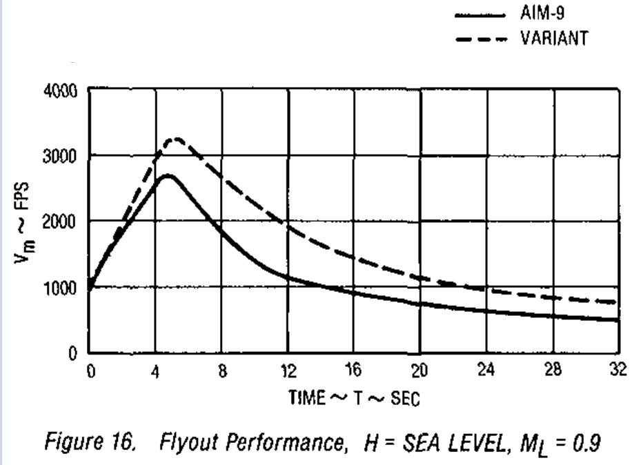

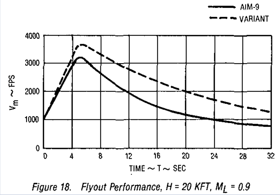

Aim-9M ohjuksesta puolestaan löytyy mm. matalalta- sekä 20.000 jalan korkeudelta ammuttuna ohjuksen lentoprofiilin kaaviot täältä:
http://arc.aiaa.org/doi/abs/10.2514/6.1979-91
Peformance improvements with Sidewinder missile airframe variants. G. RAPP, Motorola, Inc., Government Electronics Div., Scottsdale, Ariz.
Pelkästään näillä tiedoilla ei kuitenkaan viellä kovin paljoa pystytä sanomaan, vaan vielä tarvittaisiin mm. ohjuksen kääntymiskyky koko lentokaaren aikana jolloin voidaan nähdä millä nopeuksilla ohjus pystyy osumaan kuinka kovasti kääntyviin kohteisiin, jos oletetaan että kohteena oleva kone omaa jonkinnäköiset varoitusjärjestelmät jotka pystyvät ilmoittamaan kohtitulevasta tutkasäteilystä.
