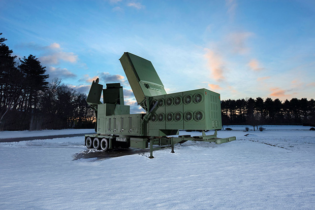

Aika köykäisiä tutkia ballististen ohjusten torjuntaan. Esim. THAAD:n AN/TPY-2:n kantama on 4700 km.300 km kantamaa vastaan luulisi puhuvan tämä tieto David's Slingin tutkasta.
David's Sling (Israel) | Missile Threat
David’s Sling (Hebrew designation: Magic Wand) is an Israeli air and missile defense system designed to defeat short-range ballistic missiles, large-caliber rockets, and cruise missiles. Co-developed with the United States, David’s Sling occupies a middle tier in its missile defense...missilethreat.csis.org
ELM 2084 MMR (Israel) – Missile Defense Advocacy Alliance
missiledefenseadvocacy.org
Toisaalta onhan olemassa myös 2284, jolle kerrotaan 400km ja Suomen 2311 jolle 250km.
Kaikki on toki sellaisia tietoja, jotka on haluttu antaa julki. Eli on enemmän tai vähemmän vääristellyt.![]()
