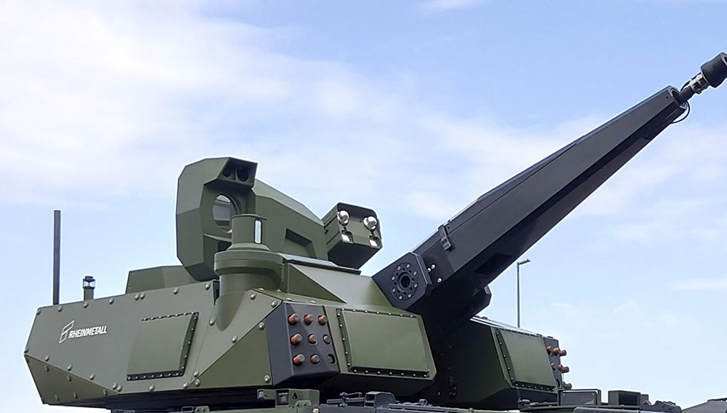

Ja lisäksi laserTuohan on mobiilijärjestelmä johon ajatellaan kuuluvan nämä revorverikanuunat sekä sitten juuri ohjuksia. kahdessa erillisessä ajoneuvossa ja sitten komentoajoneuvo vielä päälle.
"Oerlikon Skyranger® Missile (Stinger or equivalent)"Rheinmetall
With the Oerlikon Skyranger® family Rheinmetall offers self-propelled air defence systems to protect mobile vital assets such as mechanized forces or convoys.rheinmetall-defence.com
Alustaksi AMV niin saadaan tuettua kotimaistakin teollisuutta. Toki tuo torni ja muut järjestelmät sen hinnan tekee. Alusta lienee se kaikkein halvin osanen tuossa järjestelmässä.
edit. Ilmeisesti uusimmassa versiossa ammustorjunta ja ohjukset ovat samassa tornissa.

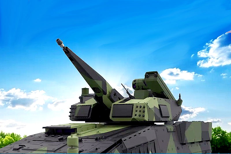

Tämä voisi kuitenkin olla toivelistalla korkealla:
Rheinmetall Introduces Skyranger 30 HEL – a Hybrid Air Defense Vehicle with Missiles, Gun and Laser - Defense Update:
Rheinmetall Defense has introduced another variant of its Skyranger air defense weapon system, the Skyranger 30 HEL - a mobile, hybrid solution mounting the company's 30mm AHEAD with a laser onboard. As a hybrid solution, the Skyranger 30 HEL is designed to thwart the full range of current and...defense-update.com
