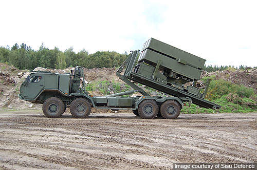

Israelin lavettiratkaisusta ja sen Suomeen soveltuvuudesta vielä sen verran, että eikö puoliperäveturit ja -vaunut ole harvinaisuus PV:n kalustossa? Lähinnä panssarivaunujen siirtoihin käytettävät lavettiyhdistelmät tulee mieleen.
Jos IT:lle hankitaan puoliperävetureita, niin se investointi on sitten lähinnä vain ilmatorjunnan tarpeisiin. RA-käytössä NASAMS-alustoina palvelevat 8X8 Sisut taas voidaan SA-tilanteessa korvata ottoajoneuvoilla IT:n käytössä ja siirtää Sisut maavoimien huollolle.
Jos tekninen haaste on vähäinen, niin ottaisin 8x8:n tms. siirtolava-alustan. Vaikka apulaitteet vaatisivatkin toisen ajoneuvon, niin ei lavettia hallinnoiva porukka kuitenkaan sinne veturinuppiin mahdu.
@Analysti nosti kuitenkin esiin ihan potentiaalisen ongelman, jos valmista tuotetta lähdetään liian kunnianhimoisesti muokkaamaan. En kuitenkaan usko, että tässä tapauksessa törmättäisiin vakaviin ongelmiin.
Joskin se toinen ajoneuvo voi olla perävaunu, kuten kai NASAMS-käytössä yleensä on. Henkilöstön osalta en sitten tiedä - ohjuslavetin ampumakuntoon laitto ja kytkeytyminen verkkoon ei vaatine montaa miestä, mutta toki viestipäivystykset, suojaaminen ym. muuttaa sitten kuvaa monimutkaisemmaksi. Muistaakseni norjalaiset operoi NASAMS:n palikoiden kanssa ryhmäkokoonpanossa - RJ ammattialiupseeri ja loput sitten varusmiehiä/reserviläisiä.
Uskon samoin kanssasi. Varsinkin kun ottaa huomioon, että PTO2020 taidetaan sovittaa maalavetille ihan Suomea varten, ja se on täysin eri mittakaavan projekti kuin laukaisimen palikoiden uudelleensijoittelu.
Kyllä sen lavetin mukana vähintään ryhmä miehiä kulkee. Voi olla joukkuekin, muttei välttämättä 30-miehinen. Tähän ei todennäköisesti kenelläkään ole vielä vastausta.
Sikäli kuin ylivoimaisia juridisia ja/tai teknisiä esteitä ei kohdata, niin yksi vaihtoehto saattaisi olla myös vetopöydän asentaminen tuollaisen koukku-Sisun päälle (joko vaihtolavaan tai sitten suoraan auton runkoon jollakin virityksellä, jälkimmäinen toki estää koukkulaitteen käytön vetopöydän ollessa kiinni). Tällöin voitaisiin säilyttää tuo iippojen puoliperävaunu sellaisenaan eikä ajoneuvon tarvitsisi olla mikään uniikki lumihiutale, ainoa negatiivinen asia olisi kuljettajalta vaadittava CE-ajokorttiluokka.
Alapuoliseen tyyliin.
