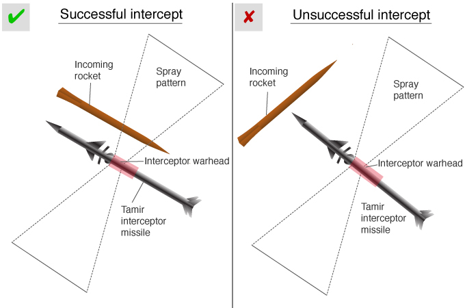

Jos joku ihmettelee miksi nuo ohjukset tekevät joskus mutkan, ennen kuin osuvat maaliin, niin tämän takia:
