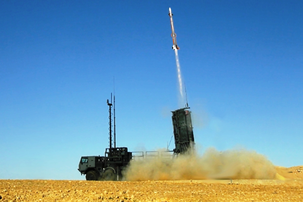

Jatketaan vielä spekulointia Stunner-ohjuksen suorituskyvystä. Rafael valmistaa myös Spyder-järjestelmää, jonka isoin LR-malli perustuu buusterilla varustettuun I-Derby LR –ohjukseen. Se näyttää ulkomitoiltaan melko samanlaiselta kuin Stunner. Stunnerin buusteri on ehkä vähän isompi, mutta kokonaispituudeltaan se on hieman lyhyempi. Koska siinä ei toisaalta ole räjähdettä, niin polttoainetta mahtuu enemmän samaan pituuteen. Tässä kuvassa on ilmeisesti I-Derby MR Stunnerin ohella. Derby LR -ohjuksessa sanotaan olevan ”dual-pulse” moottori, kuten Stunnerissakin. Toisin kuin Stunnerissa, siinä on kuitenkin 23 kg räjähdyspanos, joka on n. 19.5% Derby-LR ohjuksen 118 kg painosta. LR- ohjus on ulkomitoiltaan ja painoltaan samankokoinen kuin aiempi malli MR. Polttoaineelle on saatu lisää tilaa kasvattamalla integrointiastetta (an integrated sensor and fusing system).
Seuraavassa kuvassa on Rafael’in esitteestä löytyviä kantamakäyriä Spyder’in Derby-ohjuksille:
Katso liite: 77324
Stunnerilla voisi tämän mukaan arvioida ehkä olevan samaa suuruusluokkaa oleva kantama kuin kuvassa ylinnä oleva LR-käyrä (Stunnerissa ei ole räjähdettä).
Rafael kertoi tammikuussa 2023 että Spyder’in Derby LR -ohjusta on päivitetty siten että sillä pystytään torjumaan myös taktisia ballistisia ohjuksia.
Jatketaan vaan. I-Derbyn ER versiossa ei näyttäisi olevan kuin 2 osaa. Lisäksi laukaisu perinteinen suoraan kohteeseen. Stunner lähtee suoraan ylös, sisältää putoavan ympärysmitaltaan turpean buusterin ja lentää korkealla.
Korvaisitko itse PAC2 patriotin (160km) 70km kantavalla ohjuksella, varsinkin kun iron domekin on valikoimissa?
Jälleen kerran, mistähän luvusta PAC-2:n kohdalla puhutaan, suurimmasta ballistisesta lentomatkasta vaiko suurimmasta tehokkaasta torjuntaetäisyydestä? Ja jos torjutaan ballistisia maaleja, ei kohteen selviytymisen kannalta ole mitään väliä tuhoutuuko maali 25 vaiko 160 km päässä kohteestaan.
PAC-2:sen painoksi ilmoitetaan 960 kg ja Stunner taitaa olla n. 400 kg. Eli kantamassa voi hyvinkin olla just 50% ero...
Ja kun hyvin tiedetään, että kuinka vaikeaa (mahdotonta) on osua ainakaan aerodynaamiseen maaliin yli 100 km etäisyyksillä, voidaan hyvinkin pudottaa teoreettista suurinta ballistista lentomatkaa muiden ominaisuuksien parantamiseksi. Esim sensorien herkkyyden, ohjailtavuuden tai muun seikan. Itse ottaisin heti 70 km kantaman osumaprosentilla 25% kuin 160 km 9%:lla.

Spyder LR on I-Derby ER ohjus varustettuna boosterilla:
Kantama Rafaelin kuvien mukaan vajaa 80 km.

Nostin omaa arviotani Stunnerin tehollisesta maksimikantamasta lentokonemaalia vastaan 100 km:iin juuri edellä, siksi koska sen ohjus (II-vaihe) on kevyempi kuin Derby-ER, mutta voi silti sisältää enemmän polttoainetta, koska siinä ei ole 23 kg:n räjähdyspanosta. Myös buusteri näyttää kuvissa isommalta kuin Spyder’issa.
Patriot PAC-2 GEM-T ohjuksen teholliseksi maksimikantamaksi tai torjuntaetäisyydeksi lentokonemaalia vastaan mainitaan 120 km täällä.
Vaikka osumistodennäköisyys korkealla lentävään kohteseen noilla mainituilla maksimikantamilla jäisi esim. venäläisen ruletin lukemiin, niin se voi silti kummasti hillitä lentohaluja korkealla noilla estäisyyksillä, jolloin vihollinen siirtyy lentämään matalalla. Silloin taas torjuntaan voidaan käyttää esim. Manpad’eja kuten Stinger. Samoin myös esim. vihollisen liitopommien kantama jää lyhyemmäksi sekä tarkkuuskin huononee ellei käytössä ole GPS/CLONASS –ohjausta.
