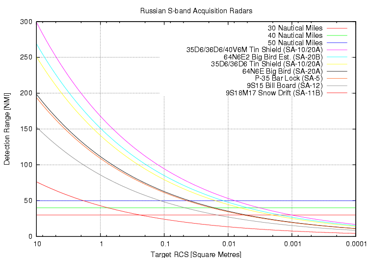

S-300PMU-2:n tutka havaitsee F-35:n sivulta lähes 100 km:n päästä. Jos tutkia on kaksi riittävän etäisyyden päässä toisistaan toinen havaitsee hävittäjän sivulta väistämättä. Lisäksi matalataajuustutkat havaitsevat häivehävittäjän.

Toki havaitsevat ja voivat jopa toimia niitä vastaan. Mikään ei kuitenkaan muuta sitä tosiseikkaa, että häivemaalit ovat aina hankalampia maaleja kuin tavanomaiset maalit. Jos it-järjestelmän tutka havaitsee tavanomaisen hävittäjämaalin vaikka 100 km päästä, niin alennetun herätteen maalin (kuten Eurofighter Typhoon, Dassault Rafale tai F/A-18E/F) se pystyy havaitsemaan n. 50-60 km etäisyydeltä. Varsinaisen häivemaalin (F-35 tai F-22 jne) se pystyy havaitsemaan ehkä 15-20 km etäisyydeltä. Tuo antaa ihan hivenen enemmän liikkumatilaa häivekoneille lentää ilmatilassa ilman, että niitä havaitaan. Vastaavasti häiveteknologia lyhentää ohjusten lukitusetäisyyksiä vastaavassa suhteessa ja pienentää sitä kautta myös osumatodennäköisyyttä. Toisaalta se myös helpottaa niiden omien omasuoja- ja häirintälaitteiden toimintaa. Heikompi signaali kun on helpompi myös piilottaa.
Tietenkin voivat havaita, mutta se on vielä eri asia kuin ampua alas tai edes kyetä tulittamaan. Nuo matalataajuisemmat maalinosoitustutkat havaitsevat toki häivehävittäjät kauempaa kuin tulenjohtotutkat (joita vastaan häiveominaisuudet toimivat paremmin). Siis vaikka S-300PMU-2 patteristo tietää sen F-35:n lentävän 100 km päässä, se ei voi tehdä sille itse mitään ennen kuin se saadaan tulenjohtotutkan piikille. Se taas tapahtuu paljon lähempänä. Ei se S-300PMU-2 tietenkään hampaaton ole edes F-35:sta vastaan, mutta vaikea vastus F-35 sille on.
