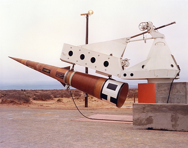

Edelleen liittyen tähän dorkaan keskusteluun Stunnerin "Mach 7.5" nopeudesta, tällaiselta näyttää ohjus joka noihin nopeuksiin alakorkeuksissa pystyy. Näyttääkö samalta kuin Stunner?
Vähän on kyllä suorempi kärki kuin Stunnerissa :unsure:
Et ehkä hakenut kuitenkaan ihan tätä :sneaky:

En verrannut niitä. Totesin vain, että ulkoisesti muodon ja koon puolesta tuollainen enemmän kuin 5M ohjus näyttää tuolta, ei miltään pikkutikulta kuten Stunner. Myös tuo kiilamainen muoto ei ole sattuma vaikkakin Arrow-2 on enemmän tavanomaisen ohjuksen näköinen. Mutta jotta ohjus kulkee noin kovaa, on kokoluokka tuo. Tai isompi.
Muotokin on sellainen koska ohjuksen kiihdyttämiseen noihin nopeuksiin tarvitaan todella paljon energiaa, eli isot rakettimoottorit suhteessa hyötykuormaan.
Arrow 2 saavuttaa nuo nopeudet vasta avaruuden rajamailla, ei korkeuksissa joissa Stunner operoi. Ja Arrow 2 painaa noin 3500kg. Kuka oikeasti kuvittelee että joku parin sadan kilon pikkuohjus pystyisi samoihin nopeuksiin ja vielä matalalla?
