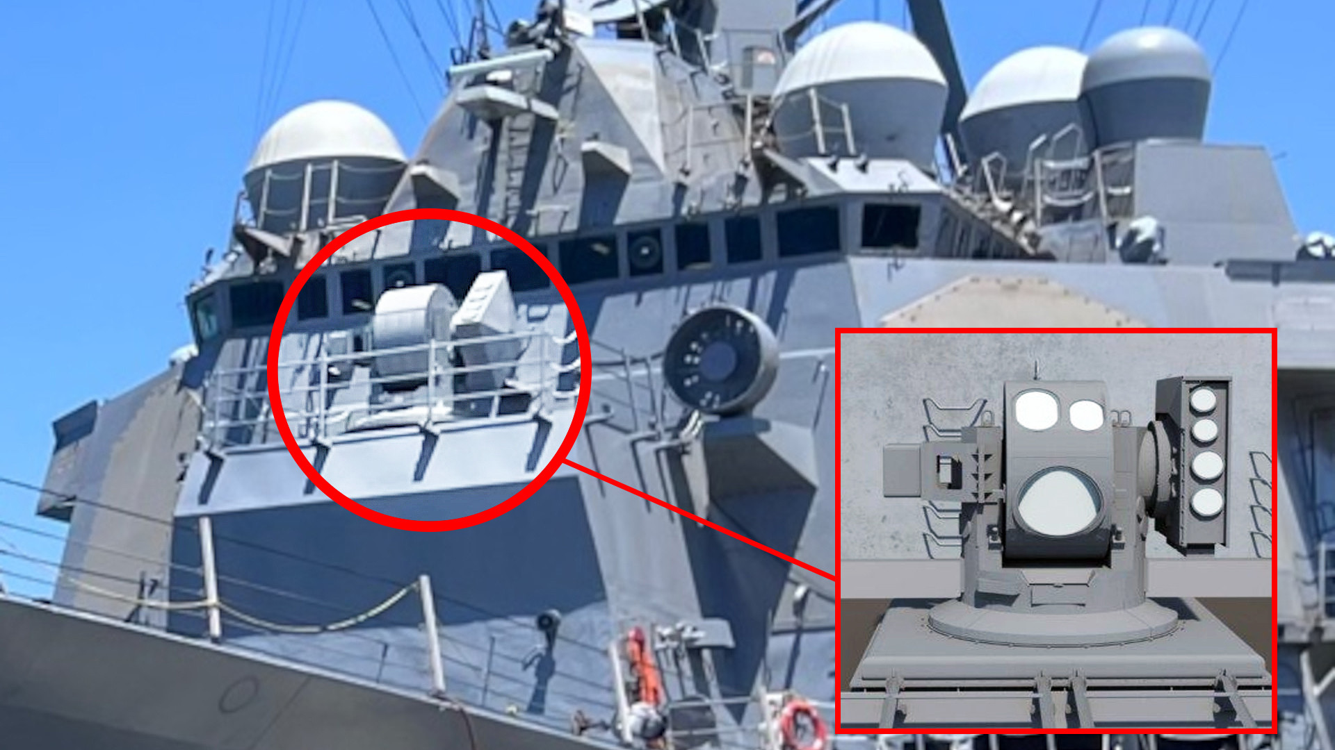

Tuosta vakautettu laivaversio!

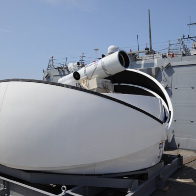

Laivakäyttöön on myös valmiita laser-ratkaisuja, esim.

Jostain luin että tehokkaankin laserin läpipolttoaika vaikka shahedin kaltaiseen mopediin on 10s luokkaa, mahtaako vakautus muka laivasta onnistua niin hyvin että tuo voi toimia todellisuudessa?
Miten sille lasersäteelle / kohteelle käy, jos kohteen pinnan kiilloittaa voimakkaasti heijastavaksi?
Kyllä varmaan vakautus onnistuu mutta pohdin itse että valaisu on tosiaan aika pitkä ja kantama olosuhteista riippuen lyhyt tai erittäin lyhyt. Eli riittääkö oikeasti aika monimaali tilanteessa? Ilmeisesti ei kun ovat laivoissakin tainneet jäädä vielä toivotaan asteelle ja laivoihin asennetaan edelleen perinteisiä ciws järjestelmiä ja niitä myös kehitetään edelleen.
To be effective, it must concentrate its high-power beam typically for around ten seconds – on the same spot (the tracking system requires precision equivalent to hitting a pound coin from a kilometre away apparently) causing the target to break up or, if the laser focuses on, say, a missile warhead, to cause it to detonate.
It cannot be fitted to existing Royal Navy ships… but it could be installed on those currently under construction such as Type 26 or 31 frigates, while the Army is looking at fitting it to some of its armour to take out enemy aerial threats.
Developers say even a concentrated burst of ten seconds of high energy costs no more than using an electric heater intensively for an hour… or about £10 per ‘shot’.
But there are still technical challenges to scaling lasers up to be able to hit targets, particularly fast targets. While the laser beam itself is literally as fast as the speed of light, at current power levels it takes multiple seconds of tracking to cause enough damage to take down a drone. The Navy and some other parts of the Defense Department are working through those scaling challenges, and proponents say fiber lasers will help overcome those limitations to make them more useful against drones.
But there’s another bureaucratic obstacle to wide deployment, one so paradoxical it could come from Joseph Heller. As the CRS report lays out: “The Navy has been working to develop cost estimates for procurement of future laser weapon systems in order to support Navy programmatic considerations,” but “There are no previous programs of record for shipboard laser weapon systems in the Department of Defense from which to draw historical comparisons, particularly in the area of logistics and life-cycle cost.”
In other words, the Navy can’t acquire ship lasers because it has never acquired large numbers of them before, and therefore doesn’t know how much it might cost.
Right now, the estimates are “a 60 kW class laser with relatively mature beam control and combat system integration at moderate production rates will be approximately $100M [million] in limited quantities. For weapons at greater power and/or beam control complexity, the estimates range up to $200M/unit for lasers in the 250 kW class” according to the report. The takeaway: The United States will wind up paying much more in the short term to save more on missiles.
Torjunnan halpuus on tässä vaiheessa kuriositeetti kun itse laite maksaa hiivatisti. 10 sek per läpipoltto (ja miten on pilvisellä/sumussa) pärjää swarming-taktiikkaa vastaan huonommin kuin ammusilmatorjunta. Max torjuntakantama vs. kohteiden nopeus ja määrä. Esim. CIWSillä ei ole aikaa juuri mitään ohjusta vastaan.
