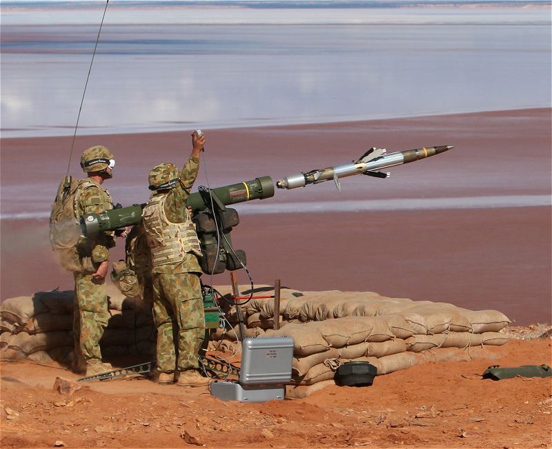

Boliden rakennekuva, josta näkyy myös tuo moottorin sijainti
Tuosta kuvasta käy ilmi myös ulosheittomoottori, eli tuo mötikkä tuolla ohjuksen perässä, joka irtoaa lähdön yhteydessä. Siivet avautuvat edestä taakse, eli siksi ne näyttävät hieman hassuilta tuossa kuvassa
rbs-70_saab_anti-aircraft_sol_air_defense_missile_system_australia_australian_army_001.jpg

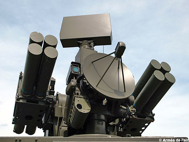

Sitten vielä mainittakoon tässä ohessa, että mikäli olette joskus pohtineet syytä miksi esimerkiksi nuo Crotalen tuubit ovat kuvissa aina umpinaiset, niin niitä ei tosiaan erikseen avata ennen laukaisua (toisinkuin esim CMAD:ssa), vaan laukaisussa ohuet kannet hajoavat pirstaleiksi ohjuksen lähtiessä.
