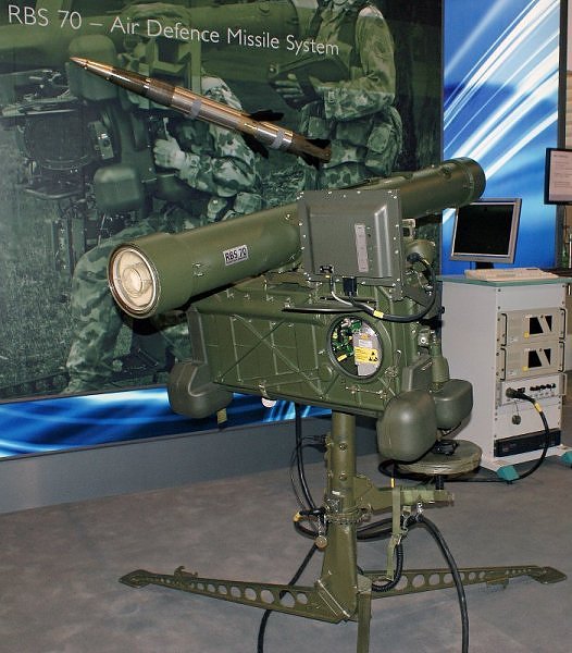

Onkohan Puolustusvoimissa tutkittu henkilönostimen, vakautetun tornin ja RBS 70 ohjuksen yhdistämistä?
Kokeiltu järeä henkilönostin meni reisille, kun se ei ollut tarpeeksi vakaa manuaaliseen ammuntaan. Vakautetun tornin luulisi ratkaisevan ongelman ja oletettavasti nostimeksi kelpaisi konevuokraamojen kiikkerät henkilönostimet.
