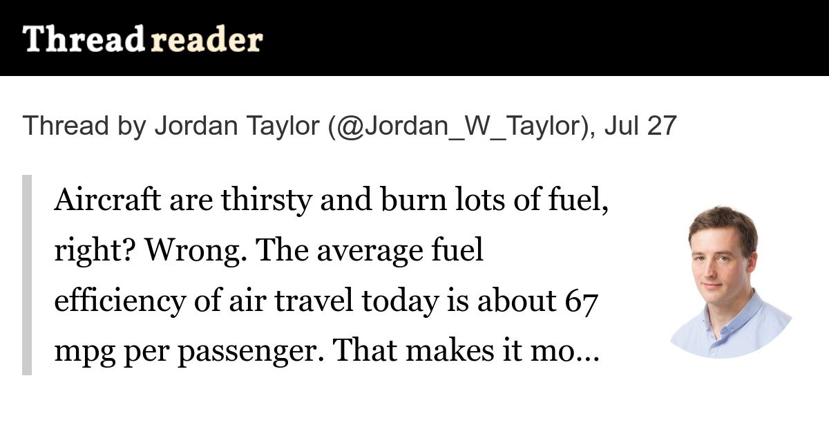

Hyvä katsaus millä tekniikoilla polttoainetehokkuutta on parannettu viime vuosikymmeninä. Esim. turbiinien lavoissa.
