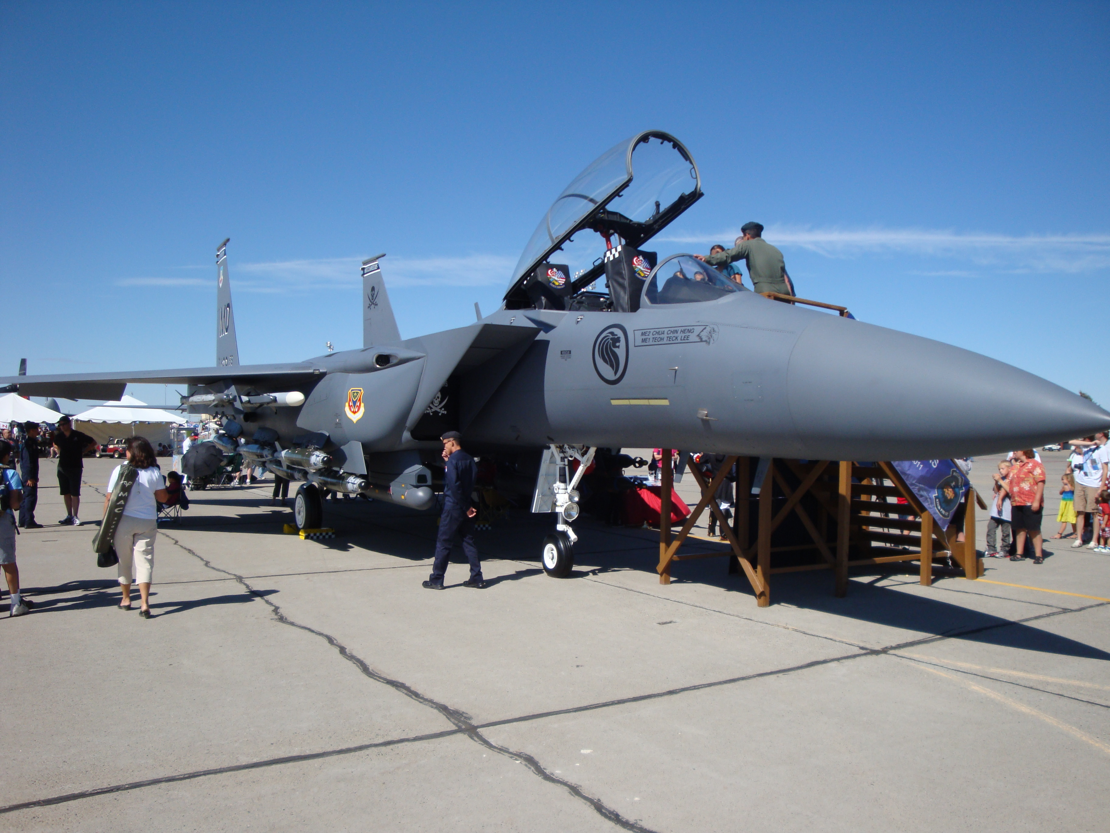

Eikös F-15C ole melko paljon virtaviivaisempi kuin F-18 mikään versio siitä? Vähemmän ilmanvastusta rungossa kun puhutaan F-15C (tietenkin mitä nopeampaa menee, sitä mukaa kasvaa ilmanvastus fysiikan kaavan mukaan)
Niin, pohdit sitä, että pärjääkö F-15 suhteessa vähemmällä määrällä polttoainetta?
En minä kyllä pystyisi sanomaan, että F-15 olisi sutjakkaampi.
Lisäksi, F-15 on massiiviset moottorit ja ilmanottoaukot. Poikkipinta-ala on melkoinen.
