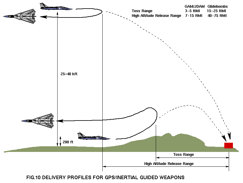

Ensinnäkin JDAM pommien määrä on 96 kpl + dummyt, tarkistin sen itse vuosia sitten US Foreign JDAM Sales artikkelista. Jos jaksan niin kaivelen sen uudelleen mutta en nyt. Löytynee KWG:lla.
Toiseksi tärkeitä kohteita esim. JASSM- ohjusille olisi mielestäni naapurin lentokentät, ilmatorjuntajärjestelmät pääasiassa. AGM-158 kantama on 350-370 km riippuen lähteestä ja laukaisuparametreista+korkeudesta. S-400 ym. säteilevät ympärilleen niin rajusti että signaalitiedustelulla voidaan paikka ristisuuntia aika hyvin ja uskon että saisimme myös satelliittidataa jenkkeiltä käyttöön. Ohjus voidaan ampua melko turvallisesti ja kääntyä pintoihin ilman varaa koneelle.
Muita mainitsemiasi ohjuksia ja koneita ei tuossa hommassa tarvita.
JDAM käytöstä en ole varma mutta en usko että noihin santsataan miljoonia ilman että niiden käyttöä olisi mietitty tarkkaan. Niin suuri pelote nuo pommit eivät ole että voisimme luottaa naapurin pelkäävän kykyämme. Kyllä niilläkin ihan suoraa vaikutusta haetaan tarvittaessa. Eräs mahdollisuus voisi olla maahanlaskujen torjunta ja sillanpää-asemat ja mekanisoidun vihollisen kärki jos tilanne sitä maassa vaatii. Mikään pakkohan tietysti noita aseita ole käyttää mutta on niiden käyttöön varauduttava oikeasti ja harjoiteltava ettei tuudittauduta niiden mahdolliseen pelotearvoon joka on kuitenkin heikko.
Itse asiassa, myös JDAMeja pystytään käyttämään esim. kärkiryhmityksiä vastaan suhteellisen turvallisesti matalalta "vippaamalla". JDAM on siitä mukava tuohon, että perinteisillä pommeilla on haastava saada tuolla tekniikalla tarkkaa osumaa, mutta JDAMilla se on paljon helpompaa. Esim. tuossa on esitetty, että pommi voidaan toimittaa kohteeseen lähes 10 km päästä.
