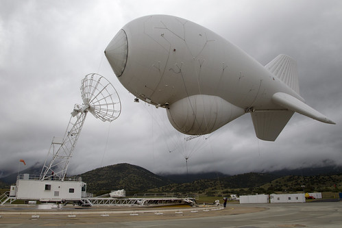

Kun puhe on tutkakoneista, niiden kustannuksista ja käytettävyydestä, niin miltä ilmapallo-alustainen tutka vaikuttaisi?
Esim:
Viritelmä tuntuu halvemmalta operoida kuin lentokone-alustainen tutka. Näitä käytetään mm. Jenkeissä rajavalvonnassa. Kuinka käytännöllisiä ne olisivat meille kriisin/sotatilan aikana?
Esim:
Viritelmä tuntuu halvemmalta operoida kuin lentokone-alustainen tutka. Olisiko niistä meille hyötyä kriisin/sotatilan aikana?
Ei taida olla ratkaisu SA-tilanteeseen. Etuna toki pienemmät alakatveet, mutta liikkuvuudeltaan huono. Myös sensorit yleensä kevyempää sorttia esimerkiksi NASAMSissakin käytössä olevaa Sentinel-tutkaa on noihin asennettu.
Voisi soveltua pääkaupunkiseudun tai esimerkiksi lentotukikohdan ilmatorjuntakäyttöön sekä merivalvontaan ei mielestäni juuri muuhun.

Liikuteltavuus ei ole kaksinen, mutta sen aiheuttamaa tuhoutumisvaaraa voitaisiin kiertää valemaaleilla (useampia palloja ilmassa, muutama vale-maa-asema) ja käyttämällä niitä oman ilmatorjunnan katteessa, turvassa ilmarynnäköiltä.
Edellisessä viestissä esimerkkinä käytetty TARS:n tutkan kantama oli n.400km, joten se ei merkittävästi häviäisi Erieye:lle.
-Sen käyttö olisi huokeampaa; palloa kyettäisiin pitämään, säästä riippuen, kuukausi ilmassa ja vikaherkkyys olisi pienempi kuin lentokoneissa.
-Hinnaksi näin mainittavan 800000$/yksikkö vrt Erieye:n 200milj.$/kpl.
Sotilaskäyttöön tarkoitettu JLENS 175milj.$/järjestelmä
