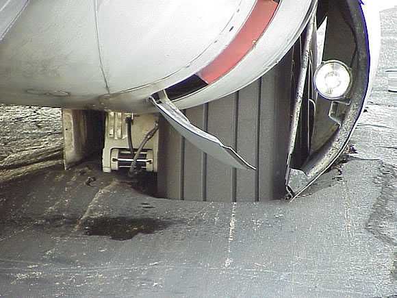

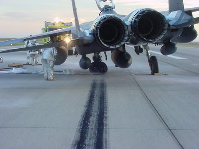

Lähden päinvastaisessa järjestyksessä vastaamaan pariin kohtaan:
F35B
Koneella (todennäköisesti) pystytään laskeutumaan lähes minne vaan, mutta pääseekö koneella liikkumaan mihinkään suuntaan laskeutumisen jälkeen, on aivan eri asia. Esim pellolle kun tuollaisella koneella kun laskeutuu, kohdistuu renkaiden alle niin valtava paino että renkaat upottavat itseään syvälle maahan ja todennäköisesti samalla räjäyttävät huomattavan korkean paineen omaavat renkaat. Näitä sattuu välillä ihan tavallisilla kiitoradoillakin kun kone eksyy vahvistamattomalle kiitorata-alueelle ja kairaa renkaansa syvälle http://defensetech.org/2013/09/19/5th-generation-fighter-1st-generation-tires/ ja tuossa kunnossa olevan koneen siirtäminen ehjänä ylös ei ole mikään kovin helppo tai kevyttä logistiikkaa vaativa nakki.
Tämä on toki ongelma myös niiden koneiden kanssa jotka käyttävät tavallisia teitä kiitoratana, mutta pointtina on että koneen laskeutumispaikoille monia kriteereitä ja rajoitteita vaikka siitä vtol/stol-kyky löytyy.
Lisä-Ongelmiksi muodostuu mm. ympäristön raivaus ja tukitoimintojen järjestelyt. Niinkin monimutkainen järjestelmä kuin hävittäjä vaatii ympärillensä huomattavan kokoisen sirkuksen sitä ylläpitämään, suojaamaan ja huoltamaan, eikä ihan joka korpimetsään voida rakentaa sormia näpäyttämällä omia polttoaine- ja ammusvarastoja, ruokahuoltoa sekä mm moottorin huoltotoimenpiteitä mahdollistavia koneita. Polttoainehuolto itsessään on sitä luokkaa että koneen tankkaaminen täyteen ilman ulkoisia tankkeja vaatii noin 5-7 000L polttoainetta F-35 koneeseen. Tuon määrän kun kertoo vaikka kuudella (1 lentue) ja sen jälkeen kolmella (lentosuoritteet päivässä) päästään niihin lukuihin mitä päivittäinen käyttötarve olisi. Tuota määrää ei myöskään voida todennäköisesti seisottaa kymmenissä säiliöautoissa (jotka vaativat varmaankin myös tavallista tietä päästäkseen tankkaamaan koneita, ellei ilmavoimilla ole useita satoja maastokulkuun kykeneviä säiliöautoja varastoluolissa odottamassa tuomionpäivää. Realistisempaa on että alueelle on rakennettava oma säiliönsä joka on asianmukaisesti suojattu ja jota sitten tankataan otto-säiliöautoilla. Sama toimenpide tehtäisiin varmaankin myös ammusvarastolle sillä miljoonien arvoisia, herkkää elektroniikkaa sisältäviä ohjuksiä tuskin halutaan jättää ulos säiden armoille koneiden viereen jotta koneen tuhoutuminen voidaan varmistaa jos joku em. kohteista pamahtaa nastolan asevarikon tapaan.
Lentueista vielä maininta että näitä kaikkia huoltoasioita ei voida miettiä vain yhden koneen kannalta, vaan koko lentueen, ellei oletusarvona ole joku huomattava ilmasodankäynnin toimintaperiaatteiden muutos jossa koneet lähtevät ilmaan yksin eikä komennossa olevana, ohjattuna lentueena. Lopputuloksena onkin ettei koko sirkus välttämättä ole niin pieni ja huomaamaton kuin sen luulisi olevan. Tästä esimerkkinä löytyy mainiota videokuvaa youtubesta "exercise lionheart"- hakusanalla. Kyseessä oli Brittien suurin kylmän sodan aikainen sotaharjoitus Saksassa jossa mm. rakennettiin Harrier-koneille puolisen tusinaa lasku- ja nousupaikkaa sekä koneiden tarvitsema infra ympärille. Itse laskeutumispaikkahan oli noin parin sadan metrin neliö joka oli jollain tavaralla pinnoitettu, mutta ympärillä pyörivä sirkus oli tätä huomattavasti suurempi.
