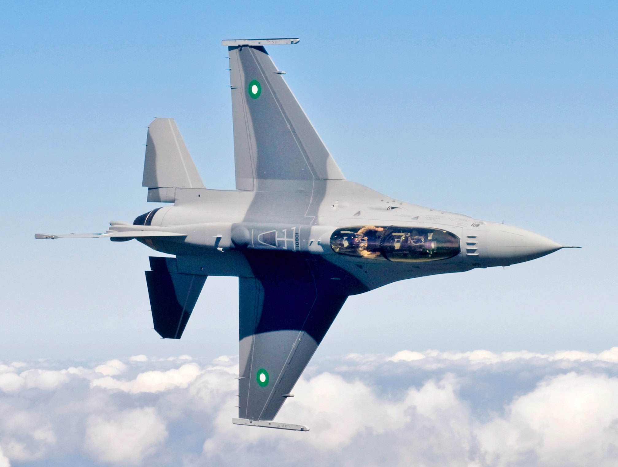

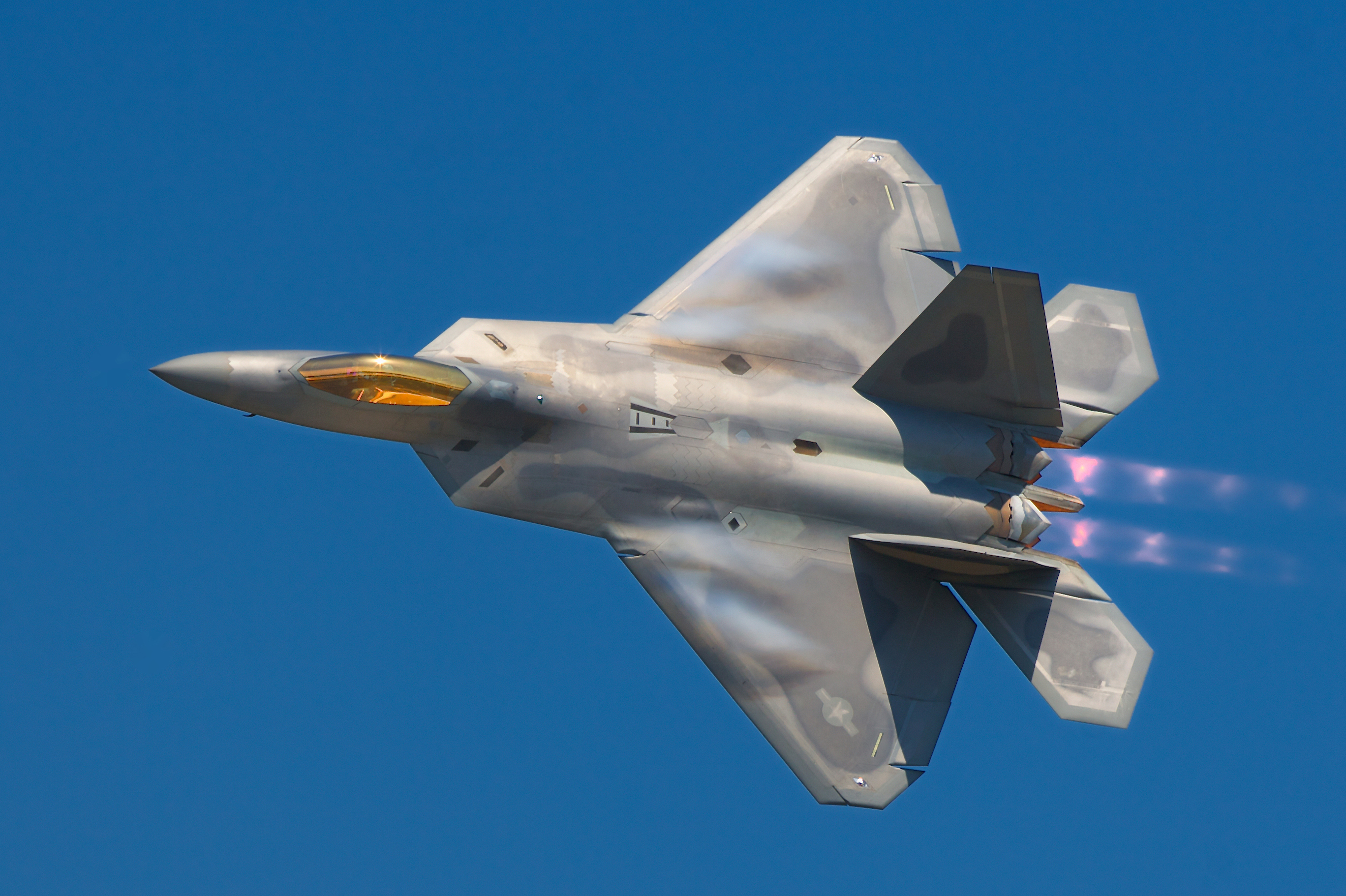

Alhainen siipikuormitus ei automaattisesti tarkoita hyvää liikehtimiskykyä, suuri teho-painosuhde on tärkeämpää (joka on Typhoonissa erinomainen, Rafalessakin erittäin hyvä mutta Gripen NG:ssä huono). Alhainen siipikuormitus tarkoittaa isoa siipeä, ja se tarkoittaa suurta ilmanvastusta joka varsinkin kaartotaistelussa tarkoittaa energian menettämistä suhteessa vastustajaan. Yleensäkin Deltasiipien ongelma on suuri ilmanvastus kurvatessa.
Aerodynaaminen konfiguraatio muutenkin vaikuttaa paljon (LERX:it yms.). F-16 on erinomainen kaartotaisteluhävittäjä vaikkei sen siipikuormitus ole poikkeuksellisen pieni, mutta se aerodynaamisesti menettää energiaansa vähän kaartotaistelussa.
F-16:n ja muiden "teen series" -tyyppisten hävittäjien hyviin kaartotaisteluominaisuuksiin vaikuttavat mm. suuri siiven sivusuhde, eli siipi on suhteellisen kapea ja nuolikulma vähäinen. Näin siiven vastus alisoonisella nopeusalueella on vähäinen. Ylisoonisilla nopeuksilla tällainen siipi sen sijaan on huono. Sittemmin 'muoti' on muuttunut korostamaan taas ohjuksin käytäviä ilmataisteluita joissa joko tehdään nopeita pistomaisia hyökkäyksiä, tai sitten lähitaistelussa pyritään nopeasti ampuma-asentoon suurella hetkellisellä kaartokyvyllä: nämä vaatimukset heijastavat suurempaa luottamusta ohjusten hakupäiden ja laukaisutekniikoiden toimivuuteen. Vielä 70-luvulla oli vaikeaa saada kaartotaistelussa vihollinen piikille niin että ohjuksen laukaisuparametrit täyttyivät. Nyt luotetaan siihen että kypärätähtäimellä ohjus saadaan lukittua nopeasti ja sekä ohjus että ripustin kestävät laukaisun vaikka keskellä 9g:n kaartoa (vrt. varhaisten Sidewinderien 2g).
