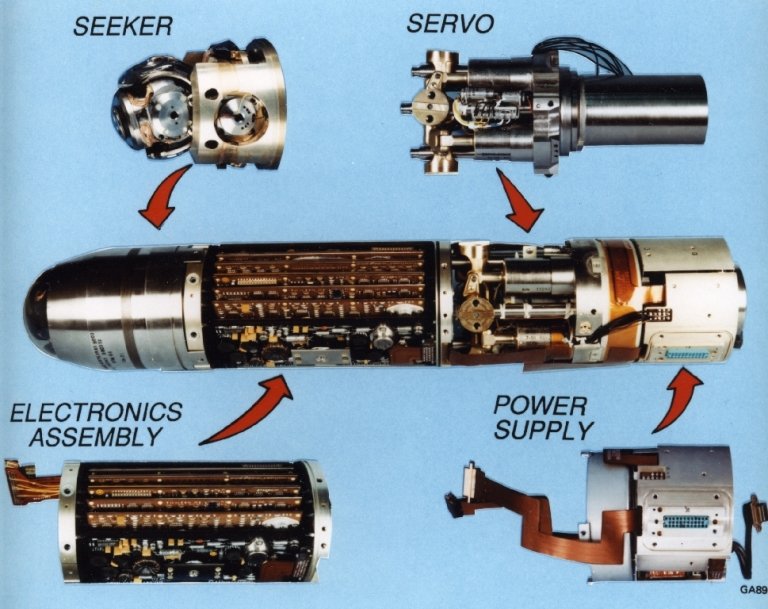

Ohessa kuva Sidewinder-IP ohjuksen hakupäästä ja siihen liittyvistä komponenteista.
