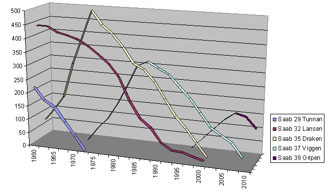

For a long time Sweden had the fourth largest air force in the world, with no less than 30 bases and a large number of smaller hangars mainly connected to motorways that could be used as runways in case of war. One of the main tasks of the Swedish air force was to hinder attacks from Soviet antisubmarine flights against NATO submarines with nuclear missiles in the Baltic Sea.

Tämä "neljänneksi suurin" on käsittääkseni kylmän sodan alkuajoilta, kun Tunnan oli vielä kova juttu. Sen jälkeen tilanne ei sitten ollutkaan enää yhtä vakuuttava, vaikka ihan hyvä väkilukuun ja talouteen suhteutettuna.
