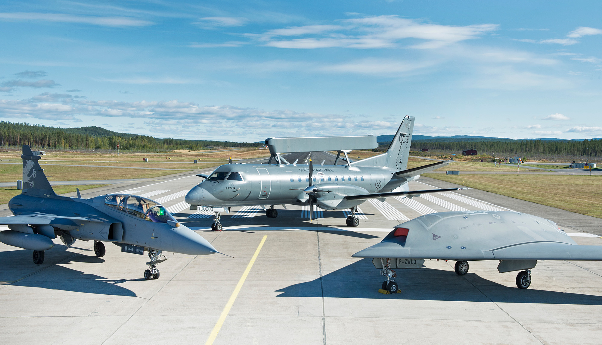

Saabin tulevaisuuden kuva saattaa näyttää suunnilleen tältä, UCAVit ja Erieyet ovat pyörineet Gripen NG esitteissä jo vuosia. Yhteisprojekti Neuron on lennellyt Ruotsissa syksyn ajan koelentoja, jotka on nyt saatu päätökseen. Testeihin sisältyi myös aselaukaisun simulointia. Lisää toisella kotimaisella Ruotsin materiaalilaitoksen sivuilla: http://www.fmv.se/sv/Nyheter-och-pr...inns-ingen-joystick-Neuron-flyger-helt-sjalv/
Neuronin autonomiaa ja häiveominaisuuksia nostetaan esiin jutussa. Mielenkiintoisesti mainitaan hankkeen motivaationa Saabille olevan osaamisen kehittäminen ja ylläpitäminen Gripen-projektia varten. Saab lähti mukaan Neuroniin 25% osuudella ennen kuin Gripenin jatkosta oli mitään tietoa, ilmeisesti juuri ollakseen ainakin jotenkin mukana hävittäjäteollisuudessa. Neuronin häivetekniikat ja kaupallisten osien hyödyntäminen nostetaan esiin asioina, joista on otettu oppia. (Ilmeisesti Saabin markkinointiosasto ei ole muistanut kertoa insinööreille, että stealth on hyödytöntä tulevaisuudessa :D)
Tuosta saa sen kuvan että tämä Neuron-protohanke oli nyt tässä ja taputeltu, ja että sitten sovitaan osallistujamaiden kanssa jatkosta. Saa nähdä lähteekö tuosta jotain tuotantoon asti jossain vaiheessa.
nEUROn -projektin tarkoituksena on ollut kehittää ja testata teknologioita ja pysytellä pienemmällä budjetilla kehityksessä jollain tapaa mukana. Hanke on ollut useiden yritysten yhteishanke (monikansallinen) eikä siitä ole ollut tarkoitus tehdä UCAV -laitetta palveluskäyttöön. Olisiko oikea kuvaus tutkimusalusta ja teknologiademonstraattori vähän samaan tapaan kuin X-47B?
Projektin päättyminen ja viittaus jatkosuunnitelmiin lehtiartikkelissa voi tarkoittaa myös BAE:n Taranis- ja nEUROn -hankkeiden yhdistämistä, josta oli muistaakseni sovittu jo reilu vuosi sitten. Se, mitä siitä mahdollisesti seuraa ja mitkä yritykset siihen osallistuvat, on vielä arvailun varassa.
Tuo kuva kertoo sen minusta jota sanoin jo vuosia sitten tälläkin palstalla: Saabin joutsenlaulu on JAS Gripen NG. Sen jälkeen ei miehitettyjä taistelukoneita tehdä/koota ruotsalaisfirmassa.
Tuotanto keskityy medium-micro välisen luokan UAV järjestelmiin. Siellä voidaan kilpailla menestyksekkäästi vaikka sekin on kovaa touhua. Ruotsilla ei ole rahaa tehdä G6-taistelukonetta enää vaikka se voisi lentää miehittämättömänä.
Muuten ei kannattaisi huudella häivetekniikan hyödyttömyydestä koska se käsite ei nyt ole ihan noin yksinkertaista.
Niin, no tätä juuri tarkoitinkin sanoa protohankkeella. Ideana on kuitenkin ollut että hankeen pohjalta suunniteltaisiin UCAV palveluskäyttöön 2020-luvulla. Projektin päättyminen varmaan tarkoittaa sitä, että suunnitellut lento- ja muut testit on nyt suoritettu ja sitten analysoidaan tulokset.
Edit: @Einomies1 kanssa samaa mieltä häiveteknologiasta, jos se nyt jäi epäselväksi.
