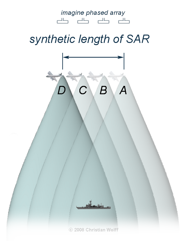

Ns perinteisten tutkien määrittävistä suorituskykytekijöistä eräs on ollut antennin fyysinen koko (pinta-ala), mutta jo F-16 block 52+ versiossa on SAR jolle tuo ei enää päde.
http://www.radartutorial.eu/20.airborne/ab07.en.html
SAR on käsittääkseni ilmasta maahan skannausmoodi, jolla isosta joukosta kaikuja saadaan rakennettua "näköiskuvia". Ilmasta ilmaan havainto äärietäisyyksillä perustuu yksittäiseen tutkapulssiin (monopulse), jonka kaiun saapumisaikana antenni ei ehdi liikkua käytännössä mihinkään, jolloin antennin fyysinen koko ratkaisee. Jos allaolevan kuvan pulsseista A,B,C,D jne kaikkien kaiku = 0, SAR-kuva on tyhjää täynnä. SARissa 'aperture' tarkoittaa mielestäni vähän eri asiaa kuin tutkayhtälössä.
![sar_principle.print.png](/proxy.php?image=http%3A%2F%2Fwww.radartutorial.eu%2F20.airborne%2Fpic%2Fsar_principle.print.png&hash=dcbc75bb5275b4d7afc783475626d9bf)
